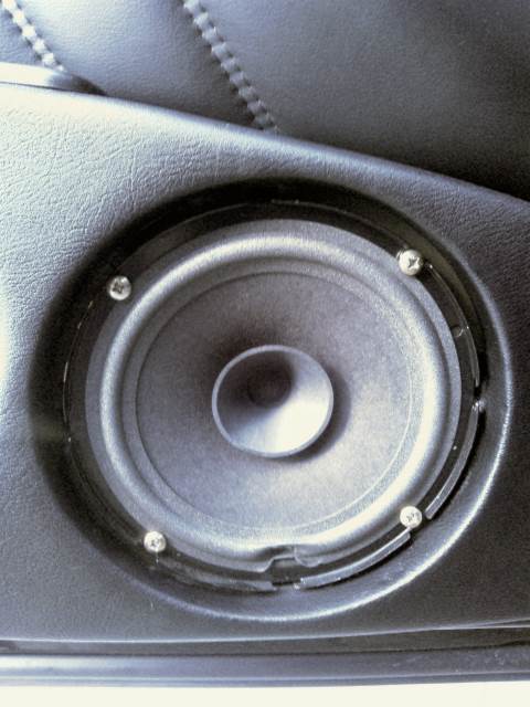

A u mnie(166 z 2001r.) jest taki mix głośników:
W tylnych drzwiach są takie:
czyli zwykłe papierzaki montowane od 2000+ w wersjach bez DSP, ALE zaglądając pod maskownice w półce widzę coś takiego:
