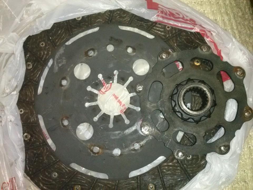

    Jak się urwie linka to czuć że fizycznie nie wrzucasz biegów, jest inne uczucie. Zauważysz to zwłaszcza jak się stało podczas jazdy. Tu mi wygląda jakby tarcza przestała dociskać i brakowało przeniesienia momentu. Nie mam pojęcia jak się mógł rozlecieć docisk bezszelestnie. A może jest z jakiegoś dziadostwa i zerwało nity z piasty sprzęgła? Był taki przypadek na forum. Wtedy wałek się obraca w sprzęgle jakby go nie było.

    nie chce nikogo straszyc, ale po wymianie sprzegla u partaczy w taki sam magiczny i bezszelestny sposob stracilem naped - wlozyli tarcze z gównolitu i zerwalo nity. objawy dokladnie takie same jak opisujesz.

    Witam, jednak oberwane nity tarczy sprzęgłowej, zamontowane sprzęgło Valeo i maszynka śmiga. Dzięki za rady koledzy. Dołączyłem fotkę tarczy. Gdyby był ktoś zainteresowany dwu masą używaną sprawną, którą kupiłem niepotrzebnie zapraszam, odsprzedam.
