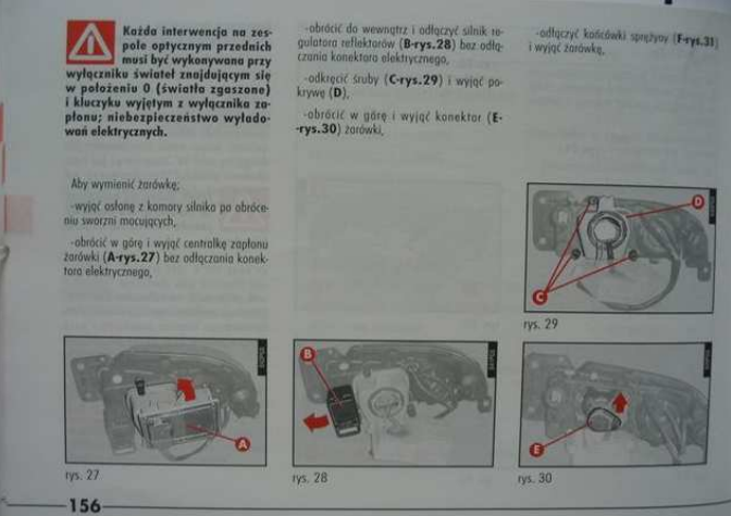

Jak wymienić żarniki d2s? :P nigdy nie wymieniałem tego typu żarówek i nie wiem o co chodzi. Oczom ukazuje mi się jakaś kwadratowa puszka, pewnie przetwornica tak myślę, ale jak ją zdjąć i jak się dostać tam głębiej xD
Pomocy? :)
A instrukcję ogarniasz? Strona 156. Masz w przyklejonych. To pudełko obracasz (w którąś stronę) i masz dostęp do żarnika.
W ten sposób :
