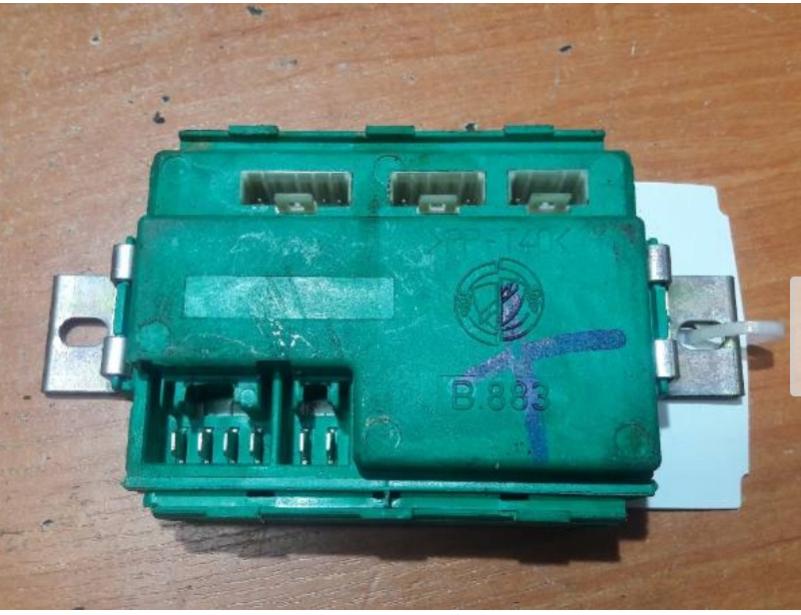

    Gdzie to cudo znajdę w alfie po fl?
Nazwa:	Screenshot_2020-02-03-14-33-07.jpg
Rozmiar:	61.1 KB

    Ciekawe, że przed FL te same numery ma przekaźnik kierunkowskazów . To moduł nawiewu, ale nie mam pojęcia, gdzie go znajdziesz. Może w podszybiu albo przed tunelem?

    Cytat Napisał Dawid_Zielu Zobacz post
    Nadal walczę
Rozmiar:	61.1 KB
    To cudo co wrzuciłeś to jest moduł szyb przód lub tył i w wersji FL tego nie ma, a już tym bardziej nie ma nic wspólnego z ogrzewaniem

    Tak myślałem że to nie ma związku z ogrzewaniem, lecz o tyle dziwna sprawa że na Alle groszu sprzedają to jako MODUL NAWIEWU.
