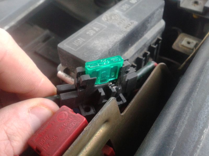

    bezpieczniki sprawdz. Ten pod szybą 30A lubi sie wytopic gniazdo i nie bedzie łączył, no i w skrzynce bezpieczników w srodku tez sprawdz, bo w tej szkrzynce według mnie bardzo dziwnie siedzą bezpieczniki. Tzn. wsuwki są jakby za głęboko i bezpiecznik tylko końcówkami łapie i lubi nie kontaktowac.

    Na szczęście gniazdo od bezpiecznika było stopione... i styki się powyginały..
    Już wszystko śmiga, mam nadzieje, że nic więcej za chwilę nie wyskoczy
    Dzięki za wszystkie podpowiedzi i in touch

    czyli trafiłem;P

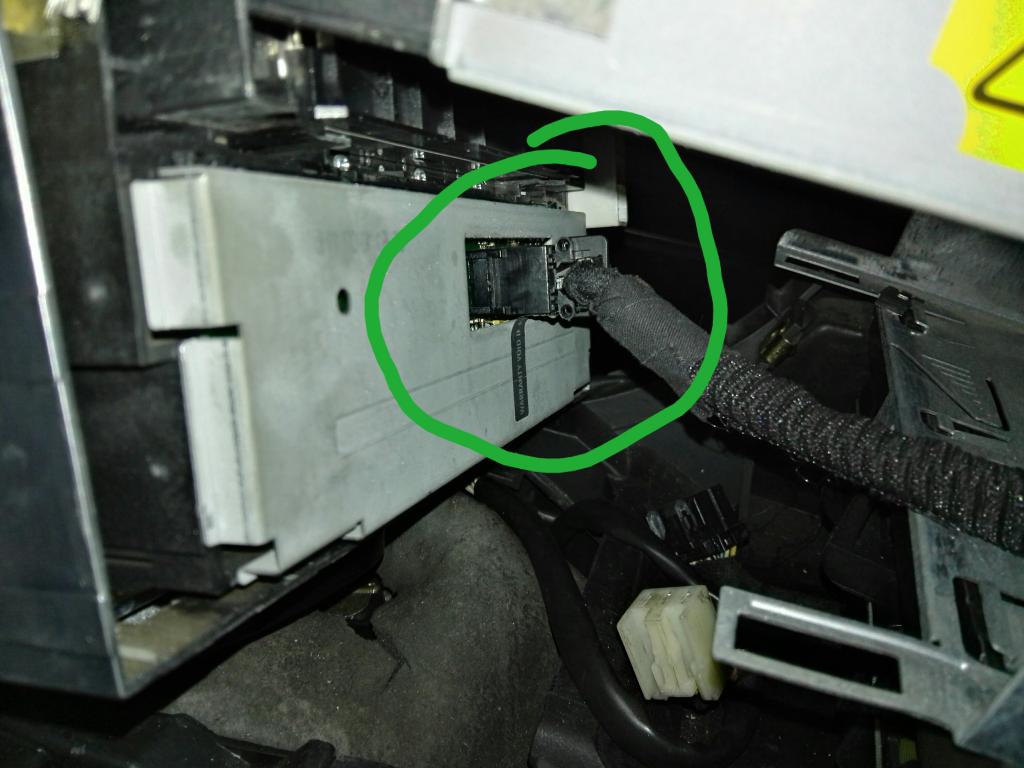

    Błędy:
    B1020 - terminal usług ICS
    B102A - linia komunikacyjna, polecenia klima/centralka klima
    Objawy, nie wyświetla temperatury na zewnątrz, na ICS napis OFF, nie można sterować nadmuchem (siłą i kierunkiem oraz temp.), bezpieczniki i przekaźniki ok, podmieniony moduł klimatyzacji bez efektu, zamówiłem panel sterowania nawiewu (za poradą elektromechanika), ostatni podejrzany to moduł/sterownik nawiewu (tylko gdzie on?).
    Edit:
    Jak wypiąć wtyczkę panelu klimatyzacji (są dwa rodzaje, z białym gniazdem i czarnym u mnie)

    Cytat Napisał Dawid_Zielu Zobacz post
    Nie mogę powiększyć zdjęcia a nie pamiętam jak jest. Ale kojarzę, że te panele z małą wtyczką mają ją zapinaną jak w ICS czyli trzeba od czoła nacisnąć "dzyngielek" a potem obrócić dźwigienkę o 180 stopni.
