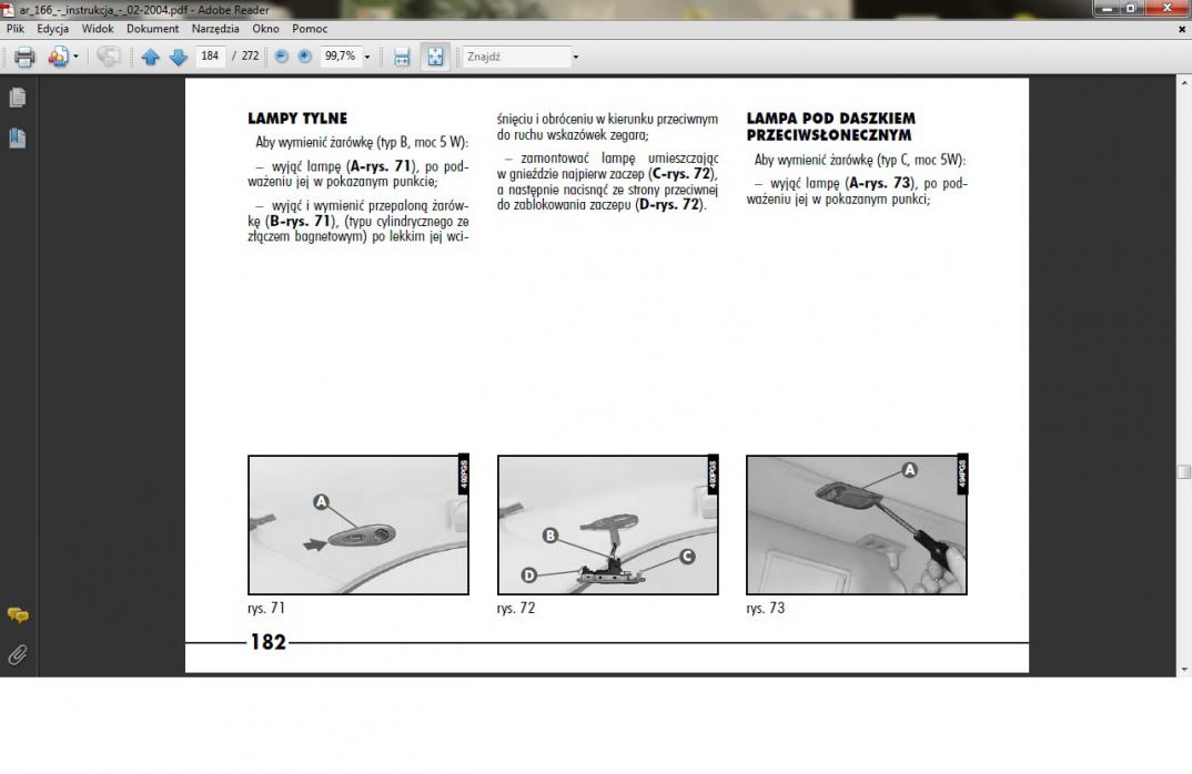

3 w instrukcji masz opis jak wyjmije sie te lampli
4 są osobne pompki od szyb i świateł
To muszę sprawdzić, ale jeżeli będzie ampul to jaki będzie miał on rozmiar? A co do lampki to biorę się za szukanie w instrukcji
niestety nie pamiętam rozmiaru, ale jak masz jakiś zestaw ampuli na pewno któryś będzie pasował
tutaj masz ta lampkę z tyłu
