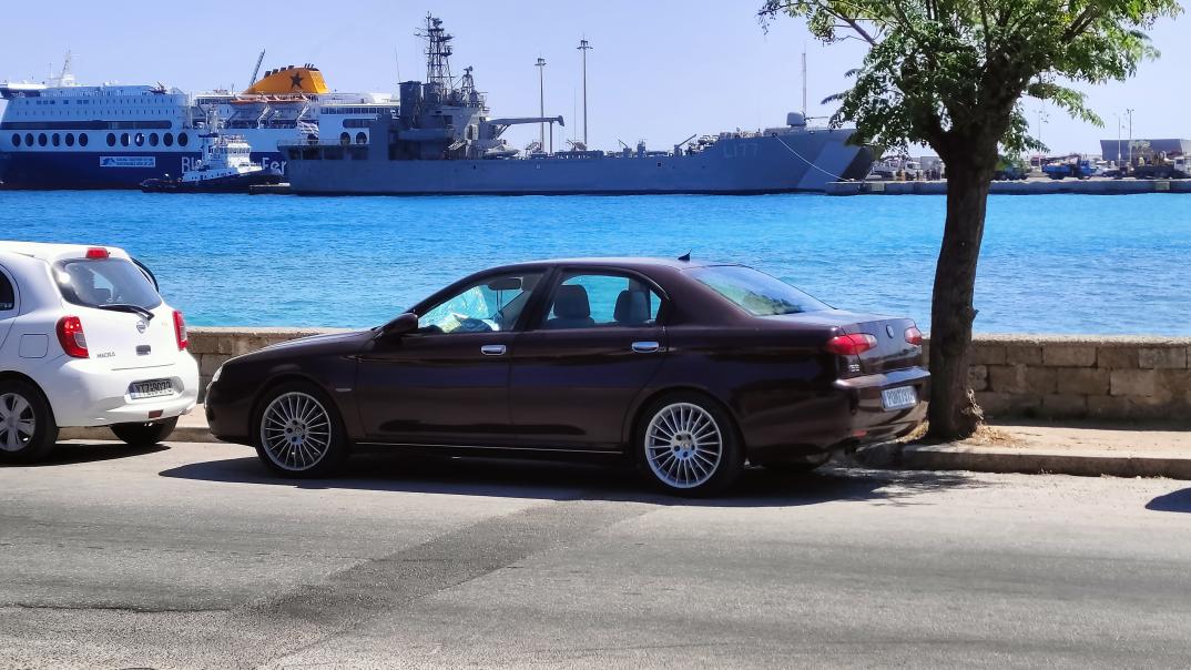

    Ach, ten Tapatalk Kliknij obrazek, aby uzyskać większą wersję

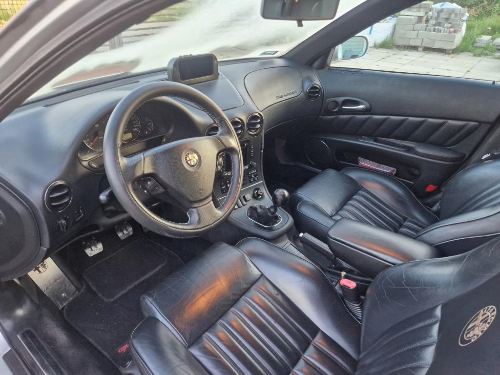

    Ładne połączenie z tym ciemniejszym dachem. [emoji106]
    Co to za “budzik” nad schowkiem w środku deski?

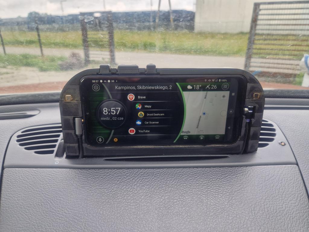

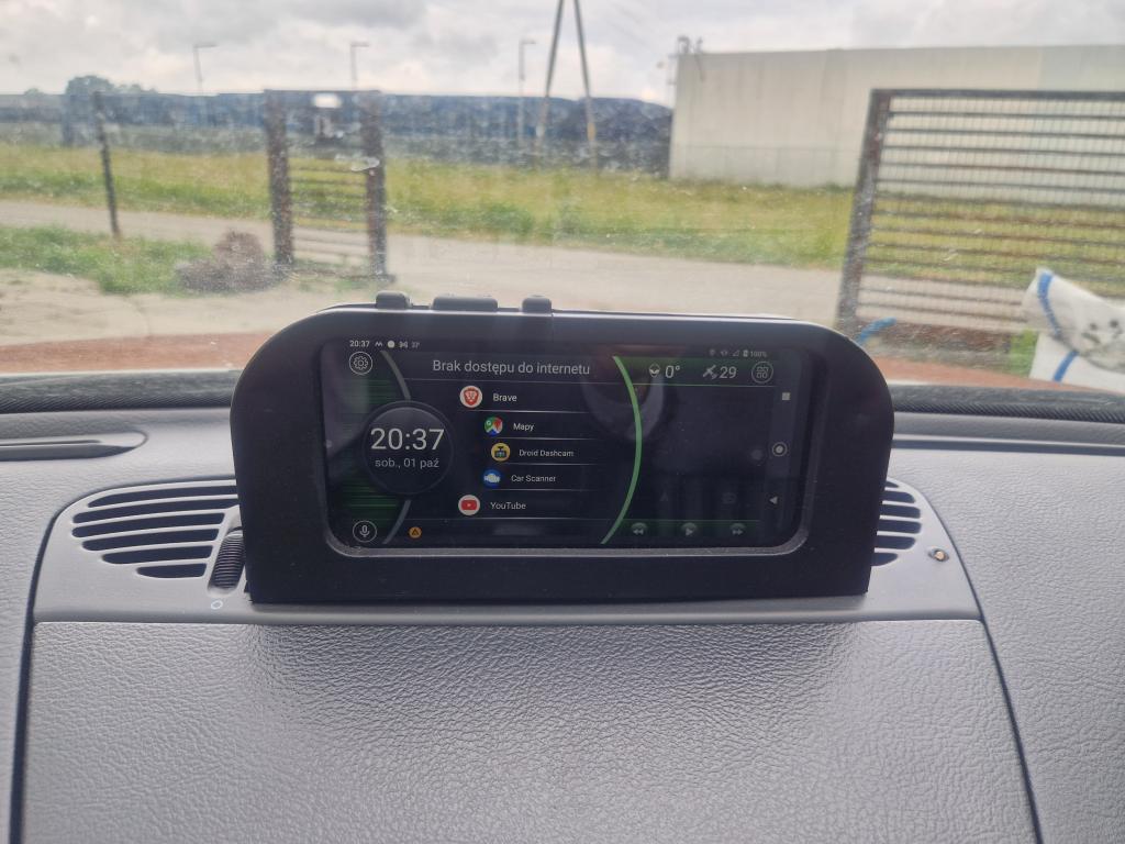

    Ten budzik to delikatna rozbudowa AUX wlutowanego w kasety. Pod zapalniczkę wlutowalem ładowarkę usb, w kasety wlutowalem Jacka, przeciągnąłem to za ICS i wypuściłem przez kratki wentylacyjne schowka na rekawiczki, podpiąłem pod to zrootowaną Motorolę E7 i wsadziłem to w wydrukowaną, na razie prototypową obudowę (do poprawy,bo PLA płynie na słońcu,muszę to druknąc z ABS). Dzięki temu mam muzykę z karty włożonej do Motoroli,mam nawigację jak udostępnię internet (albo wsadze kartę SIM), dashcam i takie tam. Trochę topornie to może wygląda i ma ograniczone mozliwosci dzialania,ale działa, nic nie wisi na szybie kable się nie walają więc kwestia dopracowania obudowy i mi styknie

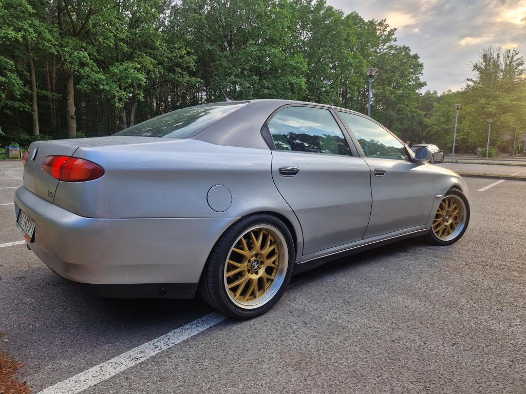

  5. #545
    01 2018
    Szczecin
    AR 145 1.7 16v boxer; AR 166 FL 2.4 JTD 20v Sportronic
    63
    Ciekawe rozwiązanie. Ja u siebie poddałem się na razie z AUXem w ICS, bo mam jakieś problemy ze stabilnym zasileniem (mruganie co jakiś nie określony czas - stawiam że potrzebny będzie recaping)
    Na ten moment zamontowałem akcesoryjne radio. Panel przedni jest schowany w górnym schowku, a jednostka główna za ICS na sterowniku od ASB i AirBag. Mam tylko wypuszczony potencjometr od głośności.
