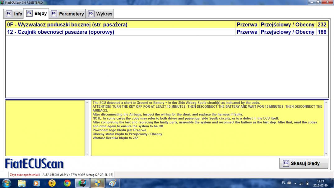

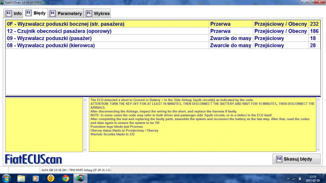

Witam, od jakiegoś czasu pali mi się kontrolka poduszek kupiłem kabel i przeskanowałem (screen poniżej). Błędy 09 i 08 daje się skasować reszty nie. Czy ktoś mógłby mi pomóc w identyfikacji gdzie leży problem, kostki, centralka? Z góry dziękuję za pomoc

Nie jestem pewien czy to o to chodzi, jednak na forum często przewija się problem związany z niekontaktującymi kostkami pod fotelami kierowcy lub pasażera, przez co czujnik obecności pasażera nie działa jak powinien. Ten błąd właśnie to mi sugeruje... Ale wiadomo, że to może być tylko jeden z wielu powodów.
No to sprawdze, a te błędy wyzwalacza zwarcie do masy co z tym? To też może być wina kostek w najlepszym wypadku?
Masz ewidentnie problem z fotelem pasażera. Na początek dokładnie trzeba obejrzeć kostkę albo ją wymienić albo zlutować przewody na stałe.
Sprawdzałeś czy nie zalało sterownika poduszek?
0f wyzwalacz jest w słupku. Też miałem takie błędy w obydwóch 166 pomogła wymiana na inny.
12 Mata jak nie pomoże czyszczenie/ lutowanie kostek to możesz zadrutować opornikiem i diodą. W takim połączeniu poduszka działa zawsze niezależnie czy jest pasażer czy nie ma. Po 2000r nie ma mat, poducha strzela zawsze.
Dopiero dziś będę sprawdzał bo mam trochę wolnego czasu. A sterownik jest suchy chyba że myszy sobie kuwete z niego zrobiły
Temat można usunąć, usterka wyeliminowana:) Dziękuję za pomoc:)
To moze dopisz przyczynę dla potomnych?
W sumie to nic specjalnego, bo poczyściłem wszystkie kostki pod siedzeniem pasażera i to nic nie dało więc to rzuciłem w cholere. Dziś mnie coś tknęło podłączyłem kompa "poskakałem" po siedzeniu pasażera i o dziwo błąd udało się wykasować i wszystko działa widocznie mata się "zwiesiła":)
