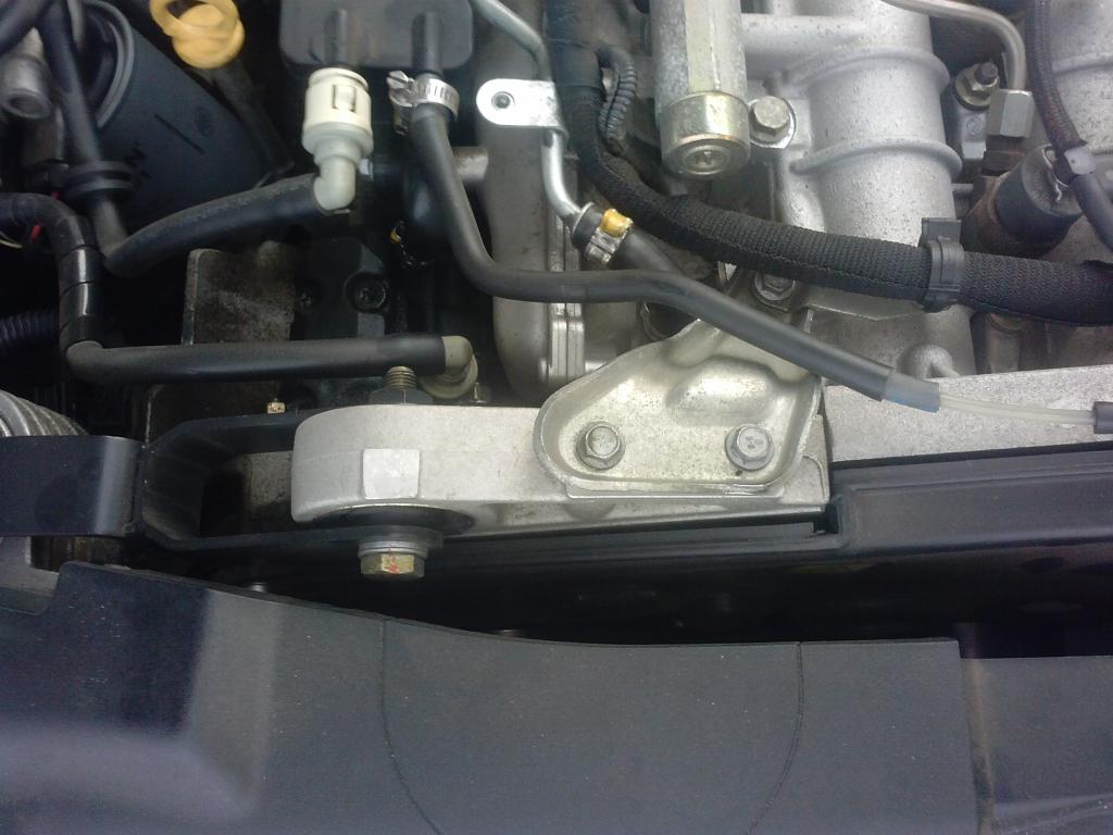

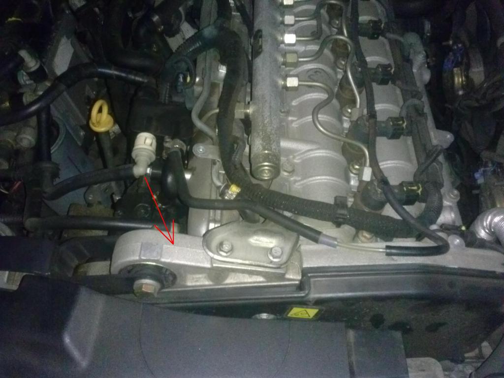

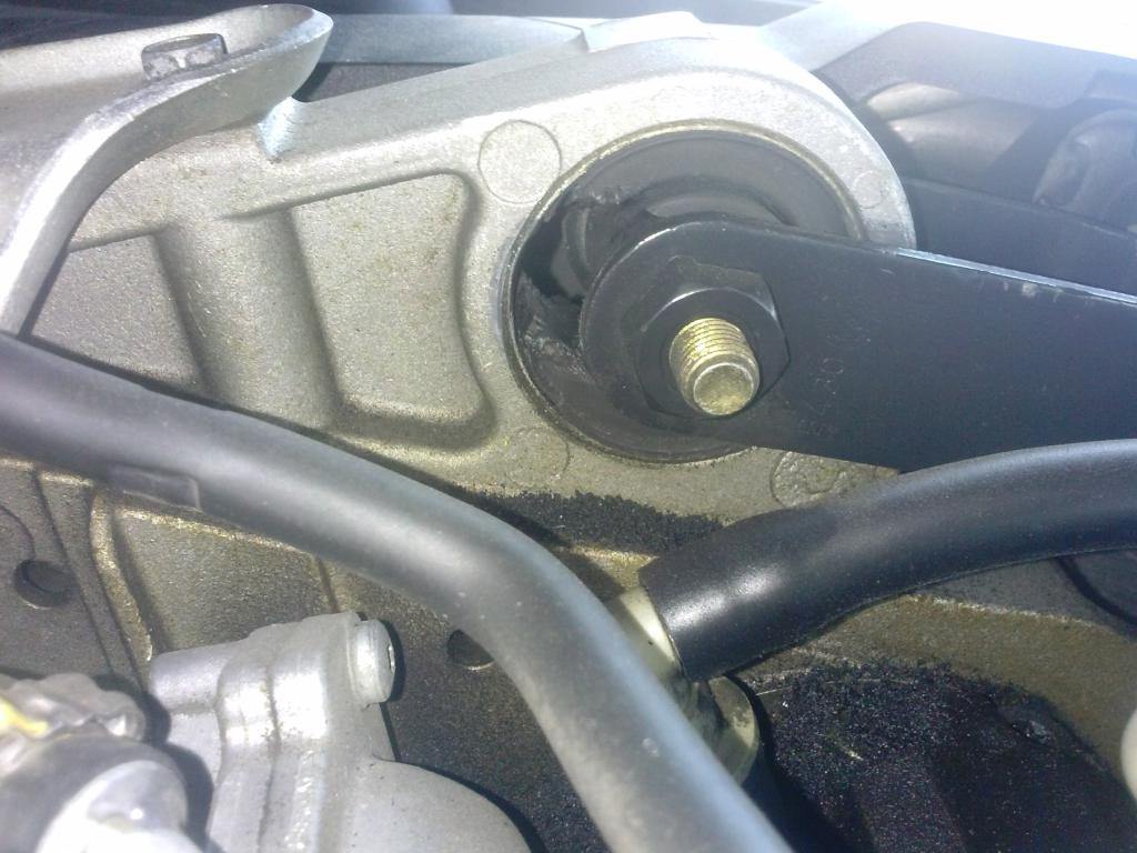

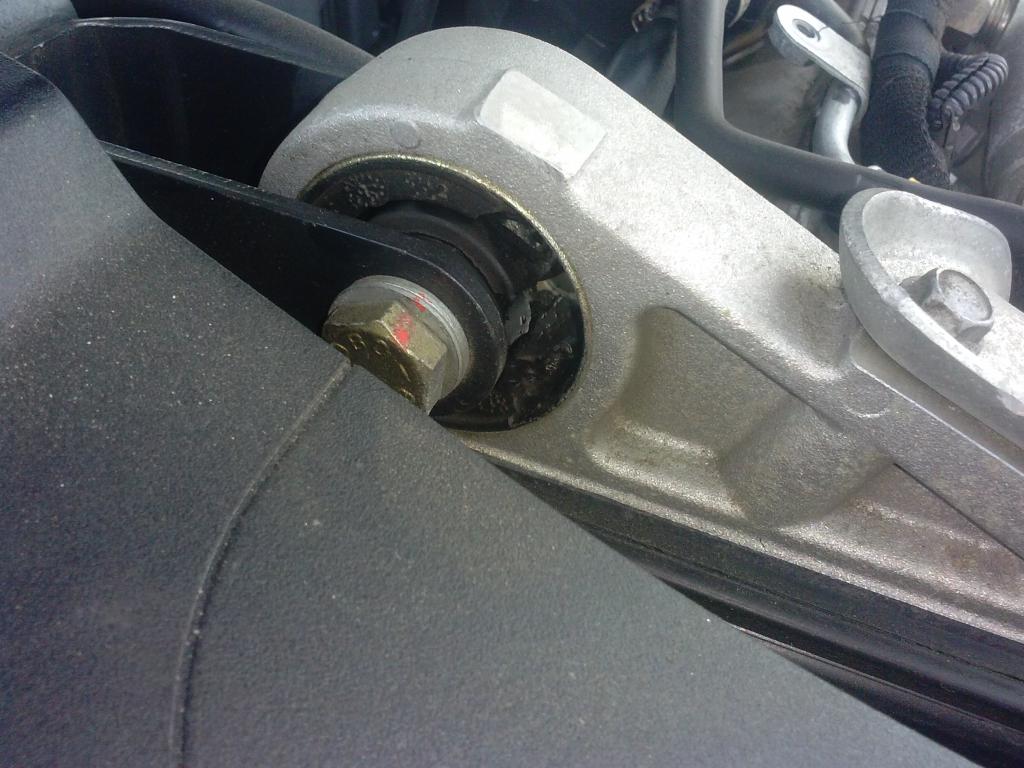

Witam. Mam pytanie odnośnie górnej poduszki silnika, taka jak na foto. Macie jakis namiar gdzie można dostać tą gumę? Numer katalogowy, albo link do jakiegoś sklepu?
I jak wygląda proces wymiany? Odkręca się jakoś cały uchwyt i wymienia razem z tą gumą, czy ta zużytą gumę siła się wywala a nową wciska na prasie albo coś?
Oraz czy to co widac na foto, zwłaszcza na pierwszym, może powodować delikatne szarpnięcia przy puszczaniu sprzęgła? Dodam że dwumas raczej odpada, bo przy gaszeniu nie czuć szarpnięcia, przy gazowaniu na postoju nie "trzęsie" kabiną.
Pacjent to Ar 166 2004r 2,4 JTDm manual 175km

Coś tu się nie zgadza , mam na myśli zdjęcie - nie Twojego auta , prawda ?
Wszystko się zgadza odnośnie silnika. Dawidimo pokazał tuleję która jest na łapie silnika, a ty Gepard wspornik przykręcany do budy. Miedzy nimi jest natomiast metalowy łącznik.
Kwestia zmierzenia średnicy i kupić dowolną w motoryzacyjnym spełniającą warunki wymiarowe.
Rzeczywiście, teraz się przyrzałem .. . "Mój" wspornik jest na drugim zdjęciu po lewej , prawie go nie widać.
Do tej łapy o której mowa powinna pasować tuleja z linku.

Pytanie jeszcze jak ta rozwalona tuleja ma się do szarpania. To może być przez nią, lub też przez inne poduszki, których zużycia nie zauważyłem, czy musze szukać bardziej ze strony sprzęgła ?

Ja tego osobiście nie robiłem ale z teg oco widzę po rysunkach to będzie raczej z obudową , większy element.
Także raczej konieczność wymiany na aucie czeka.
Drgania mogą być od tego.
Jeśli chciałbyś to wyjąć to trzeba zrzucić rozrząd, bo to jest dość duża podstawa na której m.in. zamocowana jest pompa CR. Ogólnie kupa roboty, więc jedyna rozsądna opcja to montaż na aucie co też nie będzie przyjemne ze względu na ilość miejsca.
danus, nie ma tragedii . przy wymianie rozrządu szpykałem na tę poduszkę uwalona jeszcze gorzej niż na zdjęciu, powiedzcie mi czy, aż takie drgania silnik przenosi, ze ta poducha tak dostaje ?
P.S Nie wiem jak to jest w 20v, ale w 10v jest miejsce żeby to zrobić w domowych warunkach z podstawowymi kluczami :)
Za wymianę w warsztacie dwóch tuleji zapłaciłem 50zł. Mechanik zrobił to na aucie. Jak sie ma zaplecze warsztatowe to nie bedzie problemu. Piszę o 10v, ale myślę, że 20v też jest do ogarnięcia.
nie wiem czy to takie latwe i przyjemne jest:D Sam wymienialem ta tuleje i troche sie nawkurzałem. Robilem to na aucie, bo zeby wylac łąpe silnika do ktorej to jest zamocowane trzeba zrzucac rozrzad w 10v. Musialem troche zeszlifowac tą nowa tuleje, troszke zeszlifowalem otwor w łąpie i jakos to nabiłem. Wbrew pozorom dostep do tej tulei nie jest taki fajny w sensie zeby tam jakiś sciagacz zamontować itp bo masz tam pasek rozrzadu. Oryginalna tuleja jest licha w wuj, ja kupiłem pełną- zalaną solidnie guma z formy impergom i napewno przezyje ten silnik bo oryginał to było cos takiego jak na foto autora tematu.
