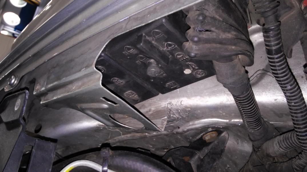

    Witam, panowanie mam problem. Nie działa mi klimatyzacja i chciałem dostać się do przekaźników znajdujących się z lewej strony silnika, okazało się, że jest to niemożliwe przez blachę zamocowaną na stałe. Macie jakieś pomysły jak się tam dostać oprócz wycinania tego ? I też tak macie w swoich alfach ? Wstawiam zdjęcie za pomoc z Góry dzięki !
Nazwa:	20150407_145212.jpg
Rozmiar:	82.8 KB

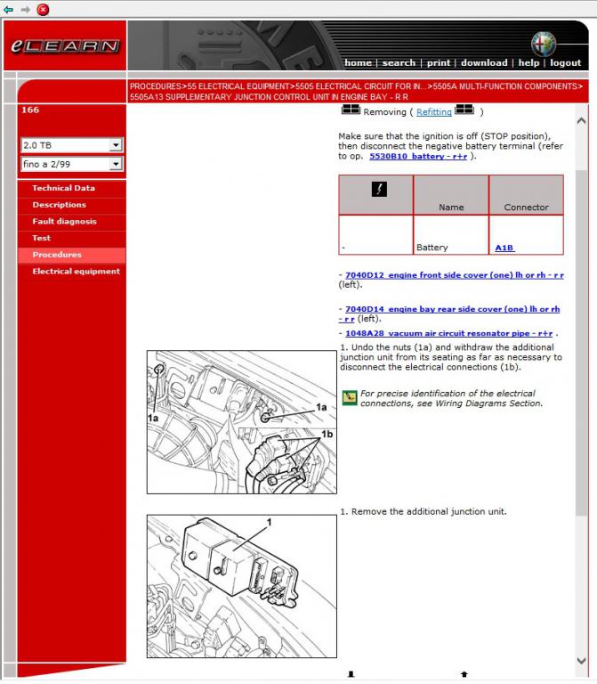

Nazwa:	bezp.jpg
Rozmiar:	78.5 KB
    http://chomikuj.pl/danus77

    Ja u siebie wyciąłem ten kawałek blachy. Teraz mam bezproblemowy dostęp do wszystkich przekaźników i bezpieczników.

    Ja wolałem jednak nic nie wycinać, jedynie odkręciłem, przepatrzyłem czy nic się nie dzieje i skręciłem

    Też miałem problem żeby się tam dostać, tyle że ja mam tam jeszcze parownik gazu, ale da się bez wycinania i rozbierania połowy samochodu

    Ja pierniczę, ludzie to mają pomysły na psucie samochodu. Wystarczy odkręcić dwie nakrętki i cała skrzynka wysuwa się ładnie w kierunku reflektora, ale nie lepiej blachę wyciąć.
