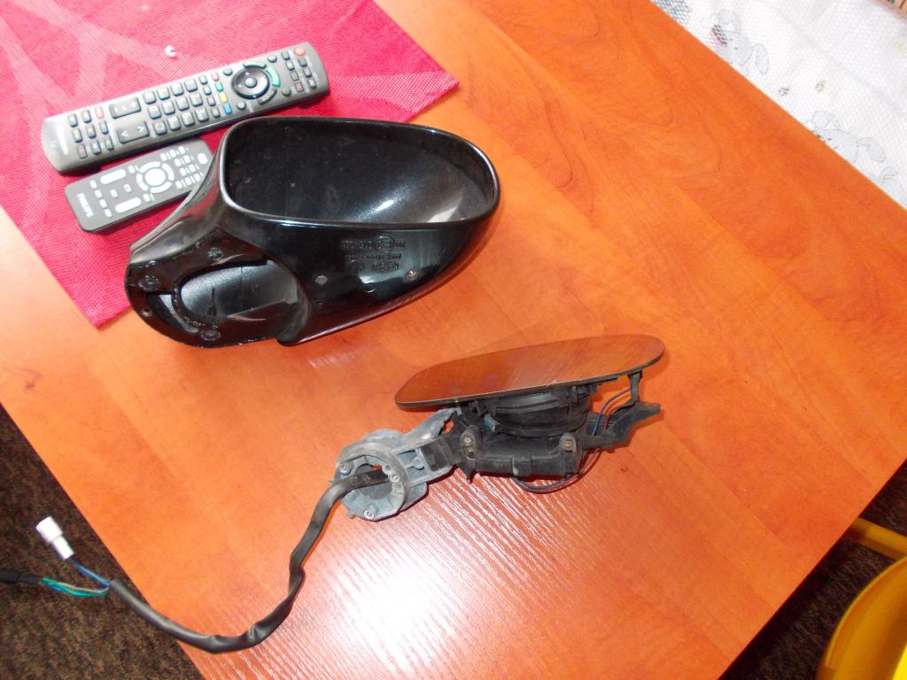

    Odkręcasz 5 śróbek z dołu lusterka i jedną pod szkłem. Tak trójkąt zostaje jest mocowany na 3 śróbki. Potem zostaje odkręcenie kolejnych 3 od całego mechanizmu i masz już je rozłozone tak jak na zdjęciu.

    Więc wszystko rozkręcone i niestety nie mogę nic przełożyć bo bebechy w elektrycznym lusterku są zniszczone a żeby przełożyć składanie to trzeba cały plastik wraz z silniczkiem przełożyć do manuala. Dodam że można to roznitować ale plastiki(ramiona) niestety nie są zamienne.
