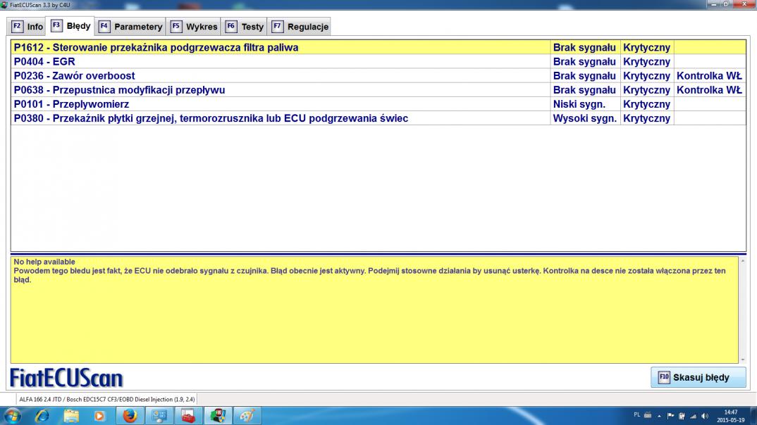

    Jadąc ostatnio nagle zapaliła mi się kontrolka i auto zmuliło.
    Po podpięciu pod kompa zobaczyłem takie błędy:
Nazwa:	blendy 3.jpg
Rozmiar:	82.0 KB
    Najbardziej zastanawia mnie P0638 bo nie mam zielonego pojęcia co to jest i gdzie się znajduje, co do P0236 to zaraz biorę się za czyszczenie i sprawdzanie wężyków. Ale właśnie to 0638 jak się zabrać za to

    Mnie to wygląda na problemy z podciśnieniem. A ten błąd P0638 będzie od klapy gaszącej.

    Znalazłem spaloną kostkę od EGR innych kabli nie ruszyło, ze schematem znalazłem spalony bezpiecznik B40 - 15A. ale dalej pozostaje błąd przepływki

    Jak dobrze pamiętam, to 101 jest też związany z problemem elektrycznym. Sprawdź wiązkę przepływki.

    U mnie jest to bezpiecznik B40, 15A jest w skrzynce na podszybiu z lewej strony (niebieska oprawka)dawno wszystko poskładałem do kupy to zdjęcia nie zrobię. Pozbyłem się wszystkich błędów oprócz EGR (bo się sfajczył) błąd przepływki znikną po wyczyszczeniu styków. Auto chodzi już dobrze. Swoją drogą pomierzy mi ktoś swój EGR ( to znaczy czy te dwa przewody to + i - czy może jeden to + a minus jest na obudowie, a drugi przewód to sygnał o otwarciu EGR, Może by tu wymodzić jakiś niewielki modulator EGR-a)
