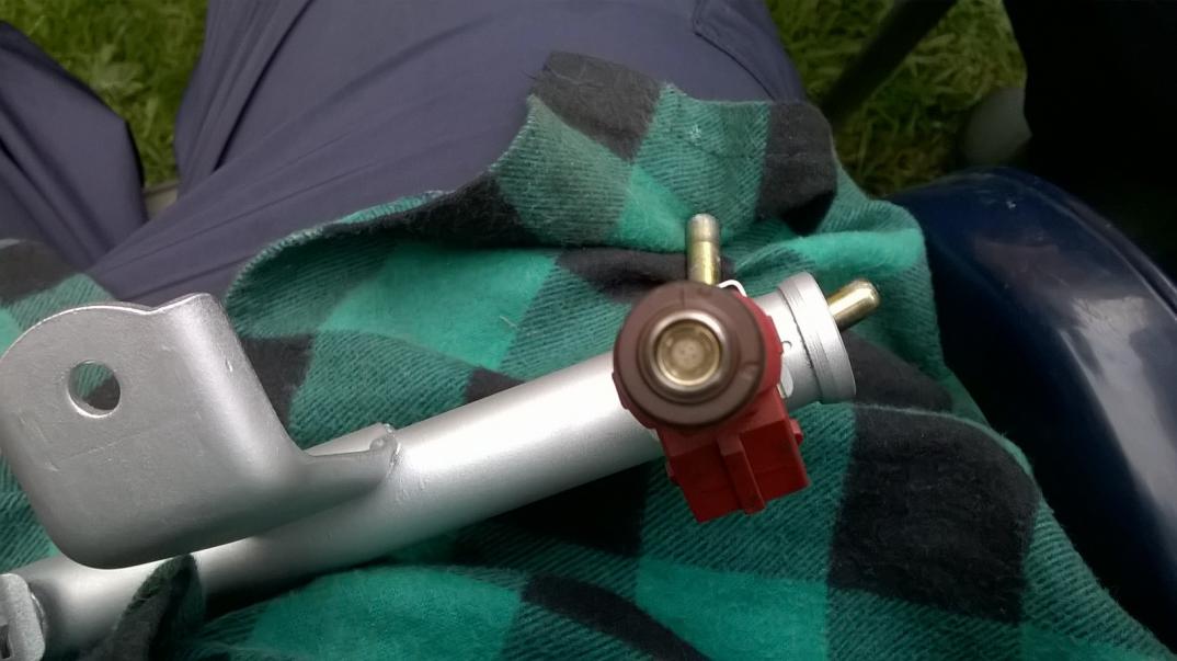

    może trzeba szukać zestawu naprawczego do innych aut mających te same wtryskiwacze??kojarzycie coś/?

    Oczywiście chodzi o ta brązowa podkładkę przy wylocie wtrysku.

    Udalo mi się zamówić w firmie regenerującej wtryskiwacze. 6zl za szt a wysyłka 25zl...WTF!?
