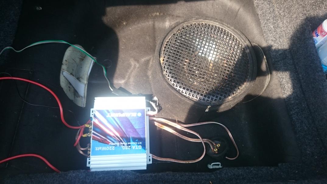

    Ja dostałem w ramach prezentu od poprzedniego właściciela jednej z moich 166 taki oto zestaw.
    Mam dsp i jestem bardzo zadowolony ale jak potrzebuje mocniejsze łupnięcie żeby zetrzeć uśmiech z twarzy kolegi Który jest fanem systemu audi concert to jeden przycisk i na tylnej kanapie włącza się basowy masażer
