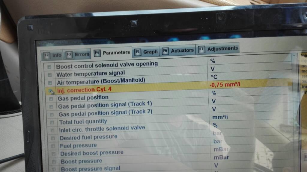

    A ja ma pytanie dotyczące sprawdzania korekt.
    U mnie w FESie jak zaznaczę tę pozycję od korekt wtrysku nic się nie dzieje,tam gdzie u kolegi na zdjęciu są wyniki -0,60, 3.12, -0,34, -1.30, -0,75, to u mnie pokazuje tylko jednostkę miary i tyle.
    Łączę się kablem vagkkl+fiatecuscan - ten niebieski z przełącznikami, wszystkie inne opcje działają a korekty wtrysków nie.
    Chyba, że potrzebna jest jakaś specjalna procedura aby to sprwdzić?

    Dopiero od cf3 jest taka możliwość.

    To zalezy od edc. Dopiero edc16 ma opcje korekty wtrysków.

    No niestety, ale gonzo ma rację.
    Ja mam Bosch EDC15C7 CF3 i nie idzie sprawdzić korekt.

    O myslalem ze wszystkie cf3 mialy juz 16 dobrze woedziec na przyszlosc
