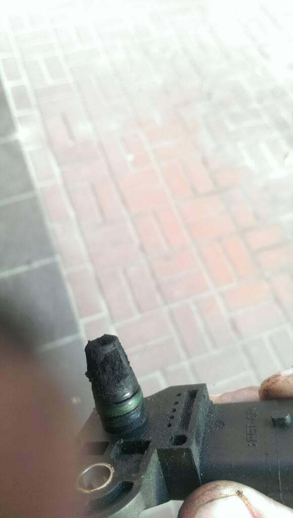

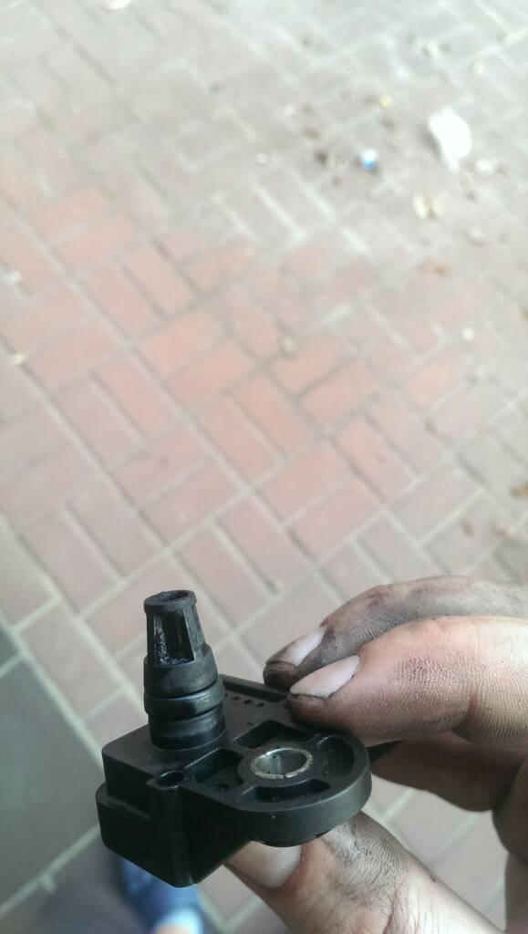

    No niestety blad jest juz staly czujnik wygladal tak
    Teraz wyglada tak
    Ale dalej blad staly. Masakra. No nic dam znac w nast. Tyg czy nowy czujnik pomogl....

    jeżeli jest błąd stały to elektryczna usterka. wiązka lub uszkodzenie samego czujnika.

    Czujnik podmieniony i brak bledu, takze zamowiony czujnik, dzieki za pomoc.
