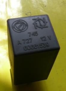

    nagrzewnica wymieniona, bezpiecznik przy kierownicy tez - wszystko przesuszone. Odpalam auto i dym leci z przekaznika oznaczonego 9e pod ICSem, troche go nadtopilo i nie chce wyjsc z gniazda, wymienic calosc czy tylko sam przekaznik? i ile moze kosztowac?
  8. #18
    08 2014
    bydgoszcz
    166, 1999, 2.0+lpg
    474
    ten przekaxnik to:
    moze ktos ma na sprzedaż?
    Byc moze zle zinterpretowalem ten przekaznik i moze on byc odpowiedzialny za oswietlenie wewnetrzne.
    Tak on wyglada
    http://images67.fotosik.pl/1188/48128a8674ee3a7fgen.png
    oznaczenie 745 A 727 12V 60661539
