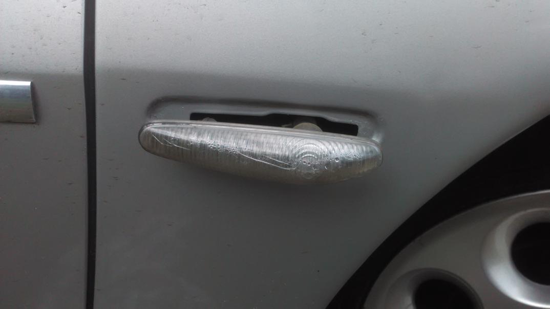

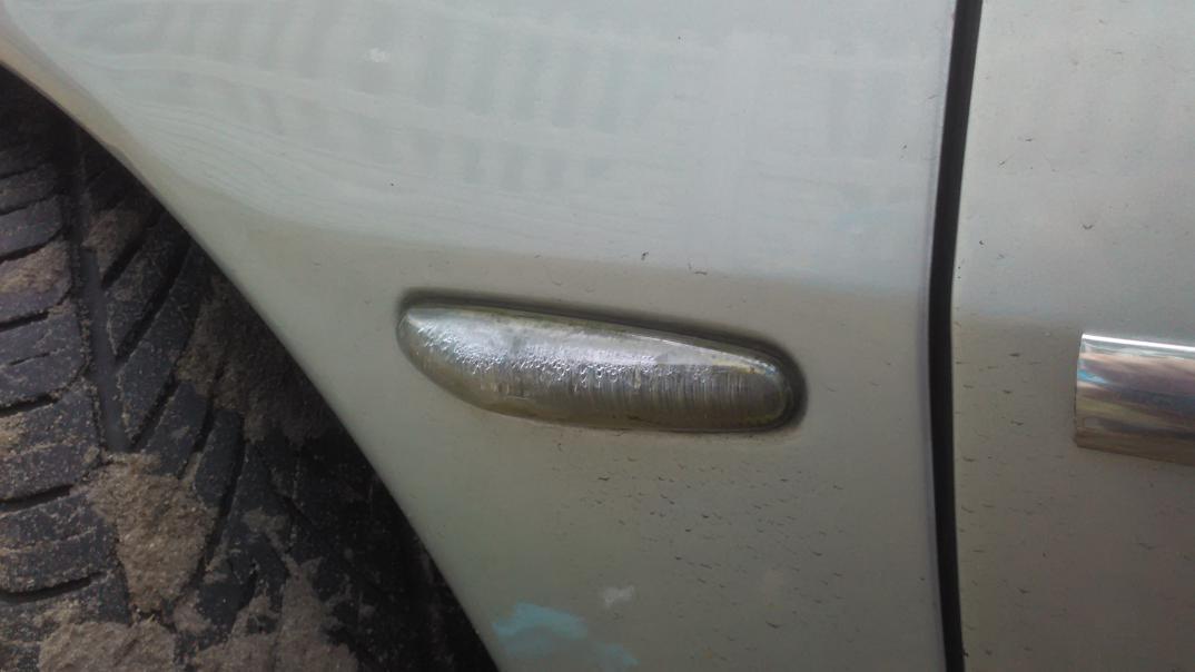

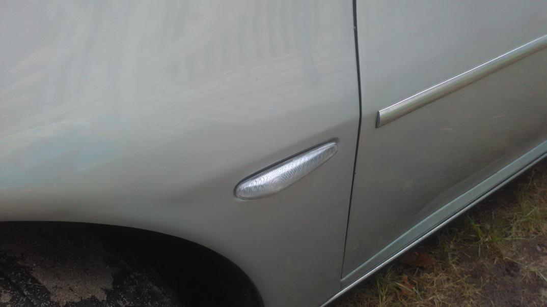

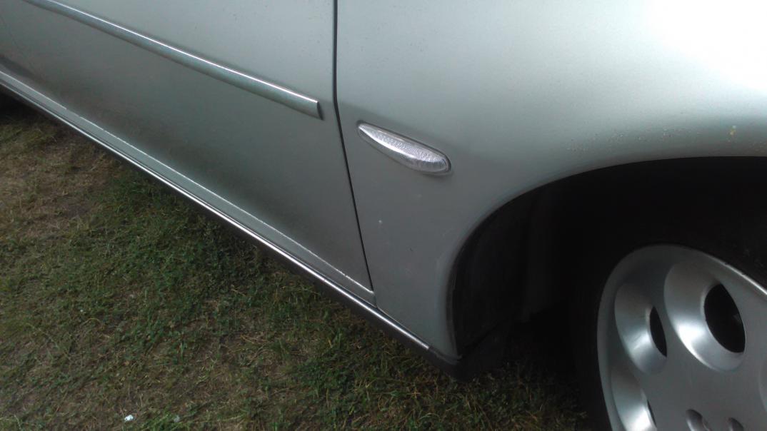

    Ok wymieniłem te klosze i wygląda o niebo lepiej!
    Przed:
    Po wymianie:

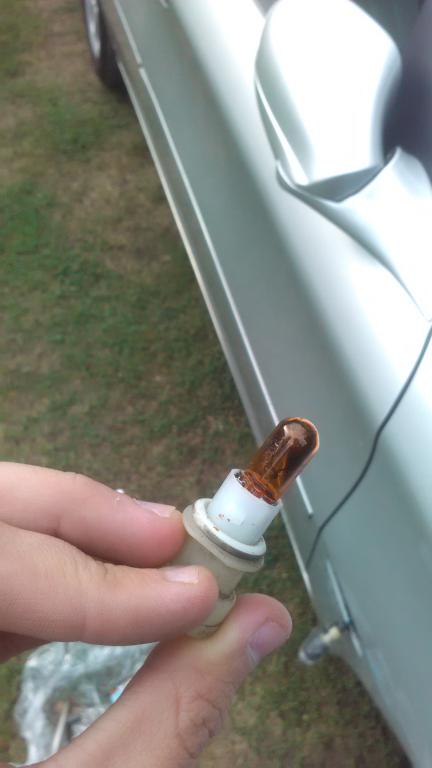

    Wszystko fajnie, od razu lepiej też świeci. Tylko tak jak pisałem kierunkowskaz ze strony pasażera mi nie świecił, myślałem, że to przepalona żarówka, patrze i faktycznie ale.. Wymieniłem na dobrą(nie nową), włączyłem awaryjne patrze nie działa. Wyjmuje i co.. spaliła się i zczarniała znów z tej samej strony :/
    Proszę pomóżcie, o co może chodzić z tym? Powiem jeszcze, że od jakiegoś czasu po odpaleniu przez 15sek. świeci mi żarówka czyli coś nie działa. Gdy pojawiła się ta kontrolka, kierunkowskaz już dawno nie działał, lecz od tego czasu zaczęły świrować awaryjne(włączyłem popołudniu, nie działały, nagle włączyły się same w środku nocy ) ale teraz już jest z nimi ok, a kontrolka dalej świeci.

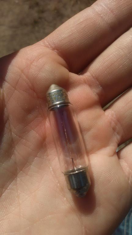

    Na dole dodaje jeszcze zdjęcie żarówki z bagażnika i czy będzie pasować ta ledowa którą polecał Majkelek?
    ps. w instrukcji pisali, że to żarówka typu C o mocy 10W

    [QUOTE=Fable;1689101]I jak ma ktoś pomysł na niedziałający kierunek?
    QUOTE]
    Wygląda jakby jakieś zwarcie miało z tej strony.. ale nie wywala żadnego bezpiecznika ?
    Będzie pasować ta ledowa, natomiast to jest takiego typu (C), jaki idzie w oświetlenie słoneczników.. Nie wiedziałem, że taka jest, dlatego napisałem wyżej, że nie jestem pewien. W starszym typie to szła taka, jak w schowek i doły drzwi.
    Zmierz jej całą szerokość.. Bo do słoneczników idzie około 39mm, ew. można dogiąć blaszki, no i musiałbyś taką zamówić, albo kupić pojedynczą w klepie motoryzacyjnym, bo jednej sztuki to teraz się z neta raczej nie opłaca.. szkoda że wcześniej nie wyjąłeś..

    Pod kierownicą są bezpieczniki, ale kij wie czy jest tam od kierunków. Po prostu nie sprawdzałem, dlatego Ci nie pomoge. Ale w sumie jakby wywaliło bezpiecznik to byś kierunków nie miał, także jakieś zwarcie przepala żarówkę.. sprawdzałeś ile możesz wyciągnąć tę wiązkę z błotnika, czy nie są ponadcinane kable ? Albo czy nie zwierają się blaszki w samym wtyku żarówki.
