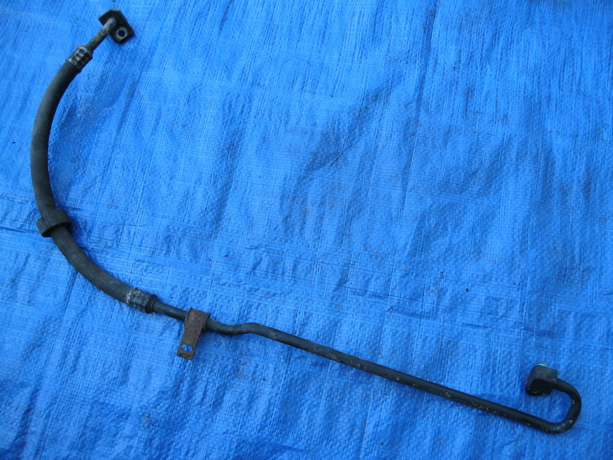

    Witajcie, chciałem wymienić przewód klimatyzacji z poniższego zdjęcia odkręciłem śrubę przy pompie, śrubę pod zderzakiem, a śruba gdzie owy przewód wchodzi w chłodnice urwała się. Oczko w przewodzie jest gładkie więc powinno zejść, niestety ani drgnie. Może macie jakiś pomysł jak to ruszyć, zdjąć bo ja już mam wrażenie jakby to przyklejone było.

    Skoro śruba się urwała i na 100% nie trzyma to podważ śrubokrętem i wyszarp. Nic innego nie pozostaje. A jak nie chcesz się szarpać to utnij ucho.

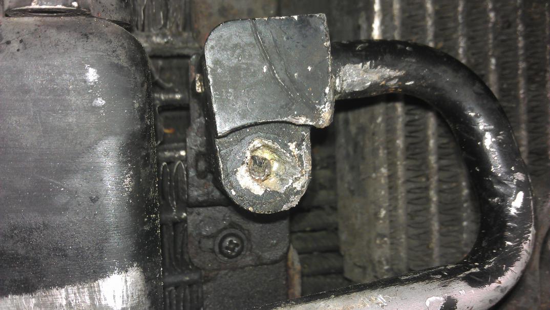

    Szarpie się już drugi dzień nie chce używać zbyt dużej siły żeby mi chłodnica w ręku nie została.
    Pryskałem już czym się da, rozwiercałem podważałem nic tego nie rusza

    A ta śrubka na krzyżaka widoczna pod tym przewodem to nie jest czasem jakieś zabezpieczenie? Może to jakieś zabezpieczenie/wzmocnienie wejscia wdo chłodnicy?

    To przykręcone jest tylko wzmocnienie.Ja musiałem wbić ostry śrubokręt pomiędzy.Później chłodnicę musiałem podszlifować płaszczyznę styku przewodu z chłodnicą.

    Masa, próbowałem to odkręcić bo też tak myślałem ale na próbach się skończyło, nie ma zamiaru wyjść ze swojego miejsca.
    Motogold, zdejmowales zderzak? Bo ja zdjalem tylko te kratkę. Spróbuję Twojej opcji

    Kratkę jak zdejmiesz,to później z nią będziesz walczył aby założyć tak,aby jej nie zgubić.Zdjęcie zderzaka nie jest zbyt skomplikowane.Najgorsze są tylko te 2 śruby z przodu.Ja akurat miałem zdjęty zderzak między innymi dla zamontowania kratki i wymiany prawego halogenu,bo też dojście tam jest porąbane.
