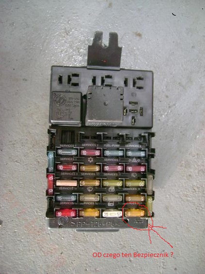

    Witam kolegów chciałem sie zapytać od czego jest ten bezpiecznik ? Cała skrzynka bezpieczników znajduje sie pod kierownica
    Moja bella to Alfa 166 2.5 v6 24v z 98r

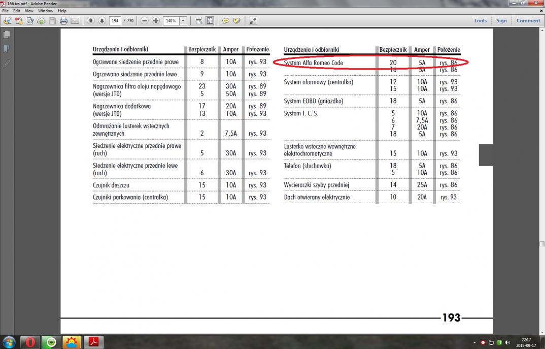

    Użytkownik Ogier
    11 2014
    Wójcin/Opole
    Alfa 166 2.4 JTD 20V, CROMA 2.5 TD
    142
Nazwa:	Bez*tytułu.jpg
Rozmiar:	87.9 KB

    Użytkownik Fachowiec Avatar KaaC
    01 2014
    Gostyń/Leszno/Rawicz
    AR 166 2.4M-Jet 06r
    2,435
    Czyli przepalenie tego w/w bezpiecznika co powoduje ?

    Śmiem twierdzić że brak zasilania modułu IMMO
