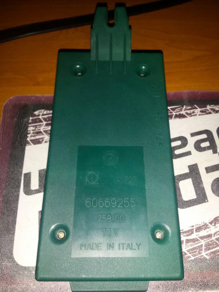

    Ta skrzynka po prawej od bezpieczników? U mnie jest czarny jeśli to to Warto to wykręcić? W warunkach polowych coś ogarnę?
    Zdjęcie z neta, to co zielone na obrazku u mnie jest czarne. To ten moduł?

    Użytkownik Fachowiec Avatar KaaC
    01 2014
    Gostyń/Leszno/Rawicz
    AR 166 2.4M-Jet 06r
    2,435
    Tak, to jest ten moduł. Musisz znaleźć taki sam o takich samych numerach jeśli on okaże się felerny...

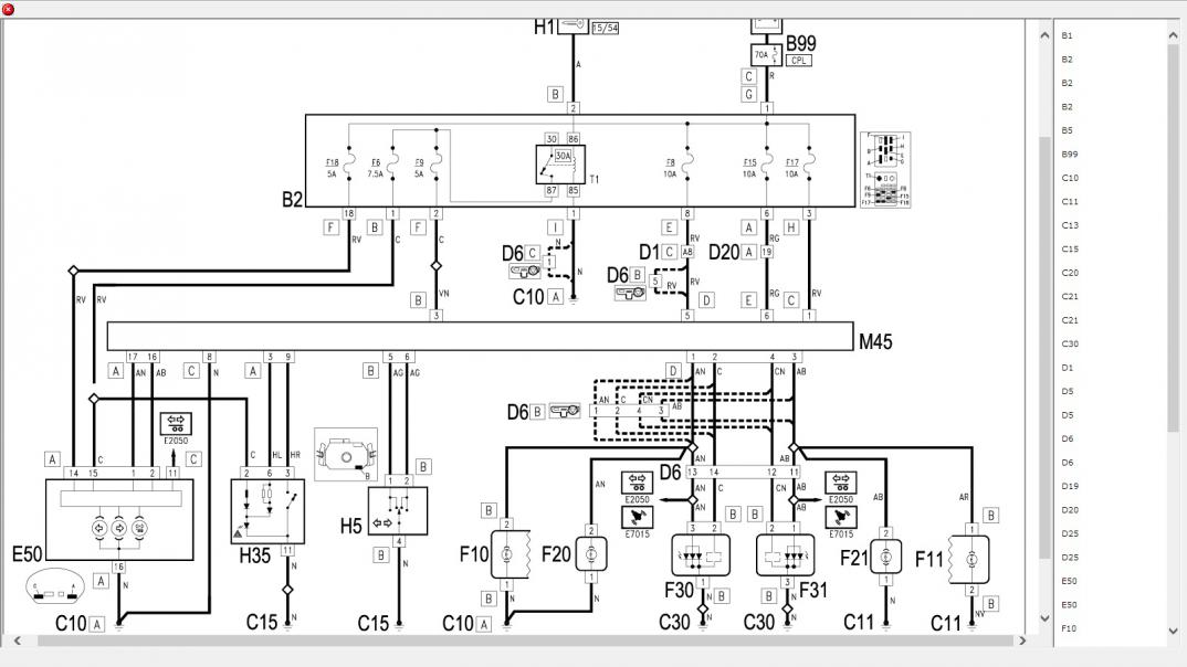

    Z tego co czytam to przed FL faktycznie były przekaźniki przy nogach pasażera i narażone na plyn z nieszczelnej nagrzewnicy. A po Fl tego nie zmienili?
    09 2009
    Bełchatów
    3,286
    Sprawdż to co na schemacie poniżej. Jeśli wszystkie bezpieczniki i przekaźnik dobre to uwalony masz moduł Mk5 pod kierownicą (nie jest to skrzynka bezpieczników):

    Tak wygląda ten moduł. On z reguły świruje.. co już przerabiałem
