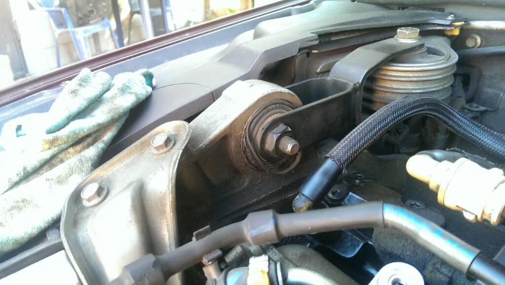

    Witam, chcialbym sie dowiedziec czy mozna wymienic sama tuleje ktora jest rozwalona na tym zdjeciu? Jezeli tak to pod jaka nazwa szukac jej. Bo rozumiem ze jako poduszka gorna oznaczana jest ta czesc na prawo na zdjeciu?

    http://allegro.pl/tuleja-lapy-podusz...223673383.html
    pomierz sobie może ta podejdzie.

    Jakby co to nr OE 60679871

    Hej,
    Ja to wymieniałem w 10V sam, zeby nie demontowac lapy, machaniki niby twierdzil ze trzeba pompe CR czy rozrzad sciągac, prosty sciagacz sie przyda. Sruba M10, nakretka, skrawek blachy i kawałek rury.

    dzieki wielkie. pomierze wszystko i dam znac czy ta pasuje. pozdrawiam

    Ori tuleja w tanimfiacie 80zl. Moze komus sie przyda.
