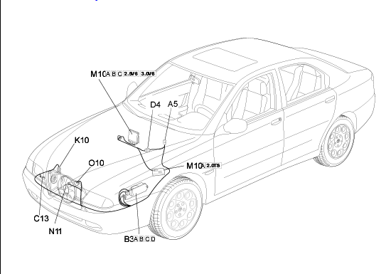

    Czyściłem wtyki złączy wentylatora - nic nie dało. Odpiąłem czujnik temp. na włączonym silniku - wentylator nie wystartował. Sprawdziłem temat w elearn.
Nazwa:	wtyczki 166.png
Rozmiar:	34.2 KB
    Wiem gdzie znajduje się moduł B3 - w nadkolu, wiem że jest tam konektor B3B którego piny 1 , 2 i 3 odpowiadają za czujnik temperatury. Wiem że dalej ten sygnał idzie do kostki D4 i dalej do komputera M10.
    moje pytanie brzmi .... gdzie znajduje się kostka D4 : w podszybiu, za ścianą gordziową pomiędzy silnikiem a podszybiem a czy pod deską rozdzielczą od strony wnętrza auta. Będę bardzo wdzięczny za pomoc w temacie lokalizacji wtyczki D4.

    Kolego, skoro test biegu 1,2 wentylatora w MES jest prawidłowo wykonywany to nie masz co szukać w połączeniach (przecież ten test wykonywany jest za pośrednictwem ECU),
    odczytuj temperaturę silnika rejestrowaną przez ECU za pomocą MES (nie sugeruj się wskaźnikiem na desce) - ECU winien włączyć 1 bieg przy ok. 100 stopniach.
    Jeśli temp. rejestrowana przez ECU jest niewłaściwa (zaniża odczyt) a czujnik jest dobry (wystarczy zmierzyć wartość oporności) - to dopiero szukaj po przewodach.
    Złącze D4 jak dobrze pamiętam - jest pod kierownicą za tą zieloną skrzynką świateł.

    Problem rozwiązany. Przeczyściłem wszystkie złącza Kontakt sprayem i IPA od ECU aż do czujnika temp. i sterowania wentylatorami (wtyczka D4, puszka przekaźników w nadkolu itd). Bieg nr 1 załącza się przy 97-98 stopniach, bieg nr 2 przy 102 stopniach.
    Załączenie wentylatora można sprawdzić bez podnoszenia maski, AlfaOBD ma odczyt bieżącego stanu ECU, są tam informacje na temat załączenia wentylatora i prędkości.
