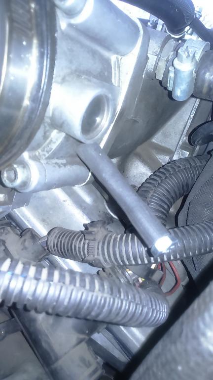

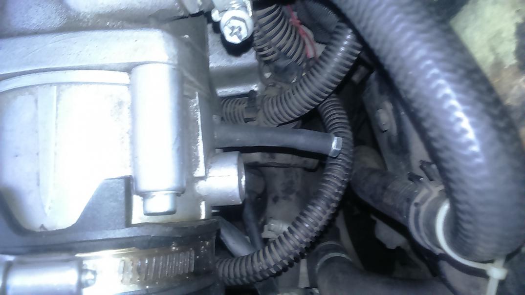

    Witam serdecznie.
    Mam pytanie do czego służy gumowy wężyk wychodzący z przypustnicy od strony przegrody komory silnika i gdzie powinien być podłączony (V6 2.5). Ponieważ się zerwał i auto straciło całkowicie moc. Po zaślepieniu śrubą jak widać na zdjęciach moc powróciła. Ale auto dobrze kręci się do około 4 tys. obrotów, a później czegoś mu brakuje. Czy ma to jakiś związek?
    Jeszcze jedno pytanie. Jakie powinny być wolne obroty silnika?

    Była albo jest instalacja gazowa w samochodzie ?

    Tak jest instalacja gazowa.
    Dodatkowo silnik przeszedł remont po tym jak pasek wielorowkowy się zerwał i wpadł w rozrząd i narobił bałaganu. Po remoncie instalacja była regulowana.
    Jest też jeszcze jeden problem. Przy odpalaniu na zimnym silnik na benzynie auto w ogóle nie ma mocy. Mechanik który remontował silnik zdiagnozował, że są uszkodzone wtryski od temperatury i za dużo paliwa podają co prowadzi do takiej sytuacji.
    A ma ktoś pomysł co to za wężyk i gdzie on powinien być doprowadzony.

    Pewnie idzie do reduktora od lpg
