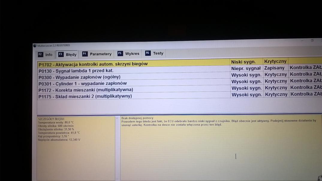

    Panowie może Wy coś poradzicie bo od dłuższego czasu walczę z tym g**nem a poprawy nie widać.
    Auto stalo u mechaniora przez 3tyg ost. Pod lupę brali właśnie sterownik silnika. Wymienili dolna wtyczkę bo była pęknięta i nie dociskała. Znaleźli gdzieś na sterowniku zimny lut po czym złożyli wszystko i pow ze teraz powinno chodzic-ch**ja!!
    Na gazie jedzie normalnie za to na PB wariuje dalej. Mocy brak, drgania w kabinie przy dodawaniu gazu itp.
    Wczoraj robiłem reset kompa przez odlaczenie aku na jakieś 2h,adaptacje przepustnicy i pozwolilem dla auta zagrzać się. Skasowałem wszystkie błędy mając nadzieję że juz nie wrócą i wiadomo-wrocily:/
    Wyskakuje mi takie cos :

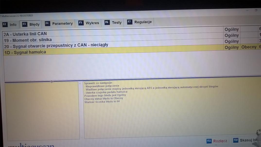

    Drugi obrazek przez połączenie ze skrzynią

    To niekoniecznie sterownik. Ja bym zaczął od sprawdzenia świec. Jeśli świece ok to dalej kable i cewki( nie wiem jak tam masz zbudowany układ zapłonowy). Jeśli dalej by było nie tak to szczelność kolektora dolotowego, bo wypadanie zapłonów może być spowodowana np uszkodzeniem uszczelki przy danym cylindrze. Mogło także wypalić zawory jeśli auto długo pracuje na gazie, czyli pomiar ciśnienia sprężania. Jeśli w którymś cylindrze jest mniej to trzeba przeprowadzić próbę olejową. Radzę sprawdzić takie podstawowe rzeczy jak opisałem żeby nie pchać się w koszta. A błąd sondy może być spowodowany pracą na gazie lub poprostu jej uszkodzeniem

    Zapomniałem dodać co bylo robione/sprawdzane...
    -nowe świece
    -3 cewki nowe reszta sprawdzona
    -kompresja sprawdzona
    -uszczelnione kolanka
    -sondy sprawdzone(niby sprawne)
    -to samo katy
    Reszty nie pamiętam

    Czytałem na paru stronach gdzie się zajmują regeneracją sterowników silnika i objawy pokrywają się w 3/4.
    Jeśli była by jakaś nieszczelność czy coś z zapłonem to również na gazie by wariowal. Instalacja lpg ma swój sterownik więc to też jakby kolejny powód by przyjrzeć sie sterowi silnika...
    Każda podpowiedz mi się przyda bo zamierzam jechać by mi to zrobili. W końcu kasę dałem a jest jak było
