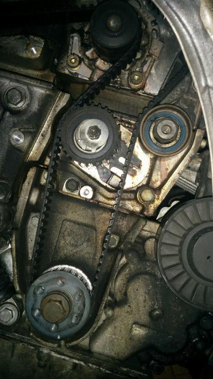

    Witam,
    czy mógłby mi ktoś pomóc w znalezieniu informacji jak prawidłowo wykonać ustawienie i wymianę paska rozrządu. Wg częściowych informacji z internetu powinny być punktz na bloku silnika - ja ich nie mam, inne źródła mówią że przy tym silniku potrzebne są specjalne narzędzia. Poniewa uszkodzona jest też pompa wodna i napinacz też nie znajduje się w pozycji jaką znajduję w www, szukam 100% informacji jak to ustawić.
    Pozdrawiam
    Dawid

    Potrzebujesz blokady i czujnik zegarowy Bez tego nie ustawisz.

    Sonic64-zadaj bardzie konkretne pytanie.Czego oczekujesz?Muszą być blikady i czujnik na 1 cylindrze.A znaki na muszą być.Tutaj masz np.schemat z ustawieniami:
    http://www.elektroda.pl/rtvforum/topic1735665.html
    Masz 2 schematy a jeden jest do 20V

    Z blokadami. Tylko i wyłącznie. Po za tym jest na forum opis - taki sam jak przy 1.9

    Powiem Ci, że wymiana nie jest jakoś specjalnie skomplikowana. Sam wymieniałem po raz pierwszy w swej karierze przy tym silniku rozrząd i obyło się bez problemów. Ważne żebyś miał blokadę głównie do wałka rozrządu wkręcaną w otwór w głowicy i "lizak" do blokady wału. Jak założysz blokady zgodnie z rysunkami to nie potrzebne Ci znaki, bo nic Ci się nie przesunie. Po założeniu nowego paska naciągasz najpierw rolkę na max obracasz kilka razy wałem po czym luzujesz tak by wskaźnik napinacza znajdował się na środku otworu w podstawie rolki napinającej i znów obracasz kilka razy wałem oczywiście przy pomocy klucza nie rozrusznikiem żeby sprawdzić czy wszystko jest w porządku i nie ma żadnego oporu. Z grubsza tyle szczegóły znajdziesz w instrukcji http://www.forum.alfaholicy.org/zrob...9_2_4_jtd.html

    Przy napinaniu luzuje się koło wałków.
