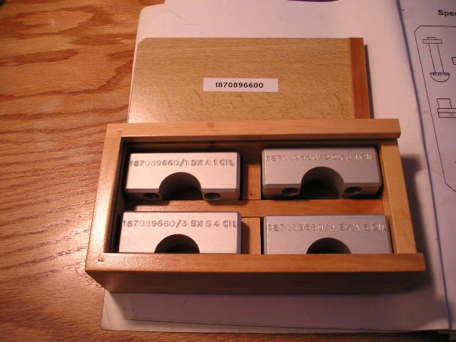

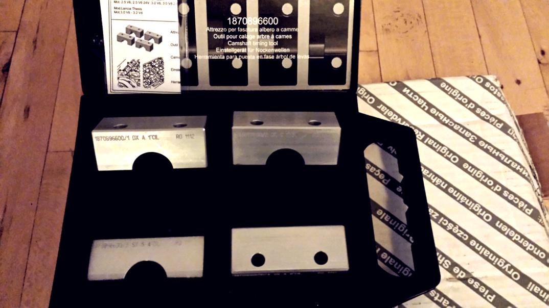

    Nadal nie wiem, które wziąć, bo te zamieszczone przez @Colin mają naklejkę "1870896600", ale na każdej blokadzie jest końcówka "...660", tymczasem w plastikowym czarnym pudełku wszystkie kończą się na "...600". Co najdziwniejsze, te z DE są w drewnianym pudełku, ale "1870896600" . Czyżby te od Colina miały ucięte jedno zero?
Nazwa:	blokady drewno.jpg
Rozmiar:	146.8 KB
ID:	284051 Kliknij obrazek, aby uzyskać większą wersję
Nazwa:	blokady plastik.jpg
Rozmiar:	79.3 KB
