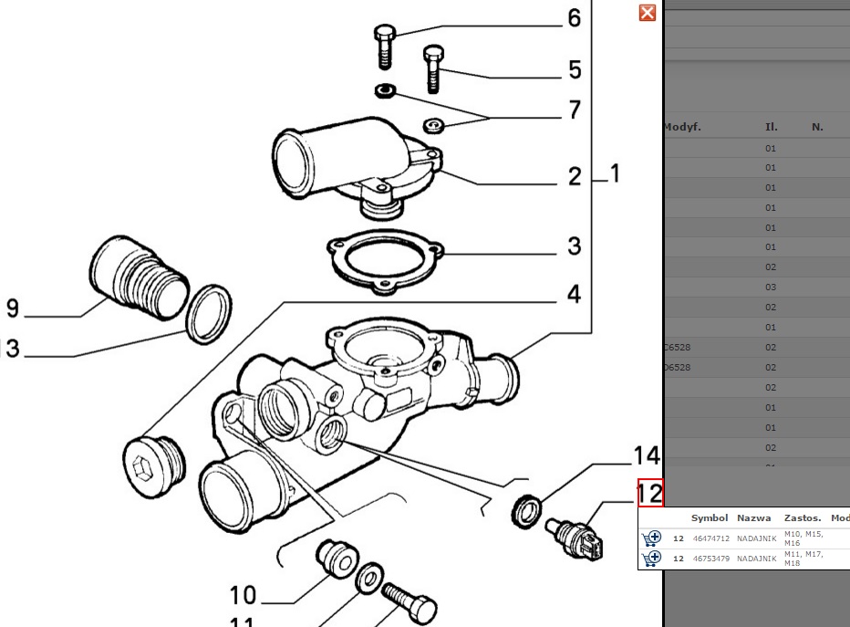

Jeśli zaraz po odpaleniu masz 90st na blacie do do sprawdzenia/wymiany czujnik temperatury w termostacie.
z tego co pamiętam to ja nie mam czujnika w termostacie. typowo przykręconego.
jest gdzieś z boku ale sam nie wiem gdzie go szukac
