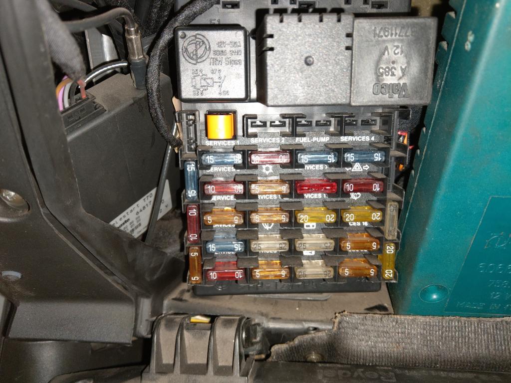

    Witam wszystkich. Od 3 tygodni jestem posiadam AR166 2001 r. 2.4 jtd 140 KM. I ot ciekawostka... światła mijania i postojowe świecą ciągle nawet bez kluczyka. Problem jest tylko z tymi światłami z przodu. Radzę sobie odłączając wtyczki od lamp. Do tego stale świeci podświetlenie regulacji wysokości świateł (stale to znaczy bez kluczyka też). Co zrobiłem, to podmieniłem moduł sterowania świateł (zielona puszka spod kierownicy) i efekt jest ten sam. I jeszcze jedno. Odpiąłem całkowicie włącznik świateł a one nadal świecą. Będę wdzięczny za odpowiedź. Czy to może być kwestia sklejonego przekaźnika na nadkolu? Liczę na Waszą pomoc i przepraszam ale nie znalazłem podobnego tematu dla 166.
  6. #26
    09 2009
    Bełchatów
    3,283
    Wypinaj w skrzynce bezpiecznikowej pod kierownicą bezpieczniki:
    F5 - 10A
    F1 - 15A
    F11 - 20A
    I napisz co się w poszczególnych przypadkach dzieje.

  7. #27
    01 2012
    Legnica
    Była: AR 145 1.9 JTD 2000 rok
    14
Nazwa:	IMAG0459.jpg
Rozmiar:	131.2 KB

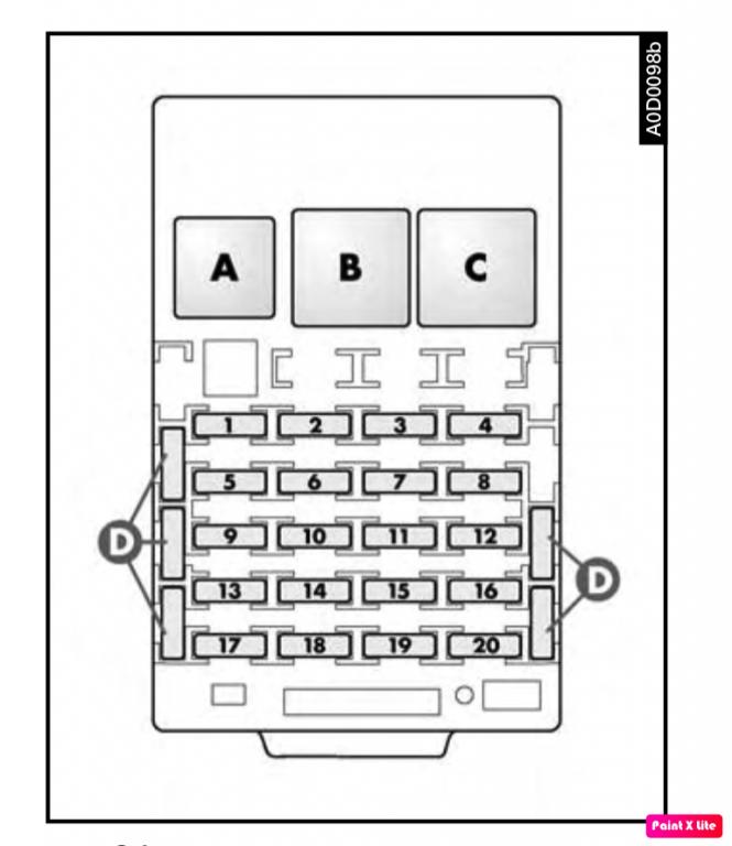

    Bardzo Ci dziękuję za odpowiedź ale nie wiem, o które chodzi. Będę wdzięczny gdybyś podpowiedział na podstawie tego zdjęcia.
    Czy F1 oznacza 1 czyli w lewym górnym rogu, F5 czyli 5 to jest pod 1 i tak dalej? Sorry za być może oczywiste pytania.
    Ostatnio edytowane przez marcin200687 ; 19-01-2020 o 20:43
  8. #28
    09 2009
    Bełchatów
    3,283
Nazwa:	Bez*tytułu.jpg
Rozmiar:	12.6 KB
    http://chomikuj.pl/danus77
  9. #29
    Użytkownik Rowerzysta Avatar silentosu
    02 2017
    166 3.0 V6 Sportronic
    287
    Cytat Napisał marcin200687 Zobacz post
Nazwa:	IMAG0459.jpg
Rozmiar:	131.2 KB
ID:	265480Czy F1 oznacza 1 czyli w lewym górnym rogu, F5 czyli 5 to jest pod 1 i tak dalej? Sorry za być może oczywiste pytania.
Nazwa:	bezp.jpg
Rozmiar:	46.7 KB
  10. #30

    Hej, te właśnie wyjmowałem. Po wyjęciu 1 i 11 znikał tył (wszystko prócz kierunkowskazów) a po wyjęciu 5 nic się nie działo. Mijania cały czas świeciły.
    Co do wiązki do klapy to jak ją sprawdzić? Jest w grubej gumowe osłonie.
