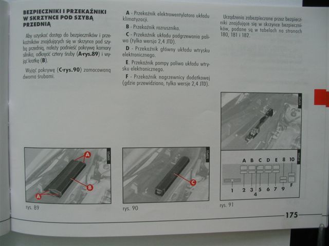

sprawdzalem bezpicziki przy filtrze kabinowym, wszystkie cale, jednak jest tam kilka przekaznikow. od czego sa poszczegolne? nie ma tego w instrukcji
Sciagnalem inna. Jednak problem rozwiązany po przeczytaniu kompletnej listy. Przeoczylem pod kierownica bezpiecznik nr 17. Przez niego cały problem z dmuchawa i zamkiem, widać nie odpowiada tylko za oswietlenie. Teraz jest wszystko git.
