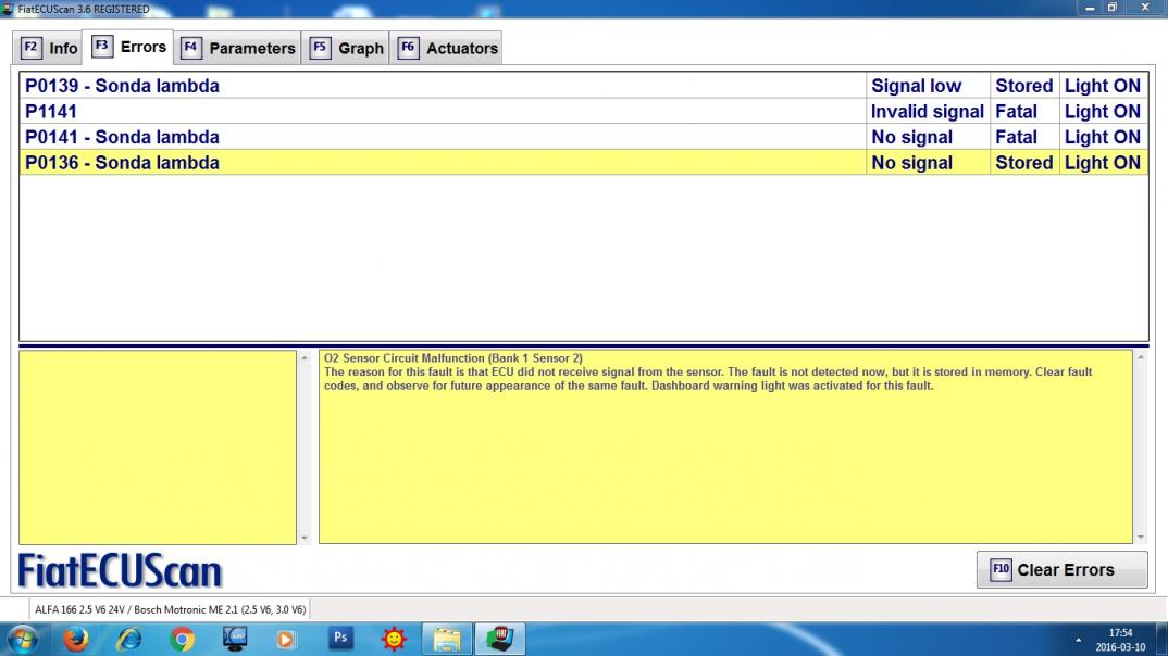

Jako iż jestem zabezpieczony przed takimi sytuacjami, podłączyłem komputer pod ECU:
Wyskoczyły mi 4 błędy
Wszystkie błędy dotyczą Sonda Lambda Bank 1 - Sensor 2
Usunąłem błędy. Po 5km trasie - Check Engine nie wywalił, jednak z powrotem pojawiły się te 4 błedy w ECU.

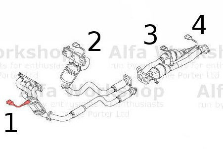

Czyli masz blad bank 1 sensor 2, potrzebujesz tylnia sonde dokladnie ta ze zdjecia http://www.alfaworkshop.co.uk/parts/166_Sensor-Lambda.shtml
Bosch 0258006391
6 pozycja na zdjeciu jak klikniesz
Tam jest zdjecie ukladu wydechowego ,wszystko widac

Tak - mam błąd bank 1 - sensor 2.
Czy to jest ta sonda - nr1, jak na obrazku?
Drugie pytanie, to odnosnie Sondy - w sklepie zamówiłem taką: http://allegro.pl/sonda-lambda-alfa-romeo-147-156-166-gt-gtv-mito-i5252727080.html (czy będzie ona dobra?) - nie pokrywają się te numery, z tym co podałeś w linku do Alfaworkshop, ale gość ze sklepu twierdzi, że ta sonda odpowiada za cylinder 5 czyli "bank 1, sensor 2".
Bank 1, sensor 1 - 2
Bank 1, sensor 2 - 4
Bank 2, sensor 1 - 1
Bank 2, sensor 2 - 3
Bank 1, sensor 2 - to numer 4ry.
Wiec to jest sonda o numerze Bosch (0258006391). Zgadza się? :)
No i pytanie TECHNICZNE: czy czymś sondy się różnią? Czy tylko długością kabla? Zamówiłem sondę do nr1 - czy... oprócz długości przewodu, te sondy się czymś różnią?

Jeszcze 1 mały spam - może fachowcy w serwisie zapomnieli podpiąc 1 sondy?
Gdzie znajduję się wtyczka - która się wpina do ECU? Silnika? Ktoś ma jakis schemat albo fotke - gdzie powinny być wpięte sondy?
W Auto-ital - jak zadzwoniłem to powiedzieli, ze Bank 1 - sensor 2 jest PRZED Katalizatorem.
Zacząłem się zastanwiac czy jak demontowali kolektor, przy wymiane swiec - moze rozpieli sonde przypadkowo..
Pytanie tylko - gdzie sa te wtyczki.. :D
A po kablu - nie mam chyba za bardzo dostepu od dolu auta :(
gwoli wyjaśnienia:
Ostatnia edycja:
jak dobrze kojarzę to wtyczki od sąd tych na kolektorach z głowic są w skrzyneczce przy termostacie. A te dwie co są pod autem łączą się na grodzi(jakoś na wysokości alternatora)
No i to wszystko wyjaśnia...
Kolega w poprzednich postach się mylił...
To chyba ostatnie pytanie: gdzie wpina się przewód z sondy? Do Silnika? ECU?
Nie myli sie, to warsztat w ktorym masz auto sie myli .Bank 1 sensor 2 to tylnia sonda za katalizatorem o dlugim kablu i jej wtyczka jest za kolektorem dolotowym w czarnej skrzynce.Cylinder 1,2.3 strona grodzi .Bosch 0258006391.Przeczytaj to co ci napisalem wyzej, albo wejdz pod auto, bo mam wrazenie ze nigdy tam nie byles.Dostaniesz ta sonde raczej tylko w Aso.Zdjecia ktore wklejales wyzej pokazuja ile masz sond w aucie, a nie ktora jest ktora.Twoja sonda na tym zdjeciu ktora chcesz wymienic jest zaznaczona numerem 4.To jest tylko obrazowy rysunek .Kolega Danus 77 juz ci to wyjasnil wyzej co jest co.
