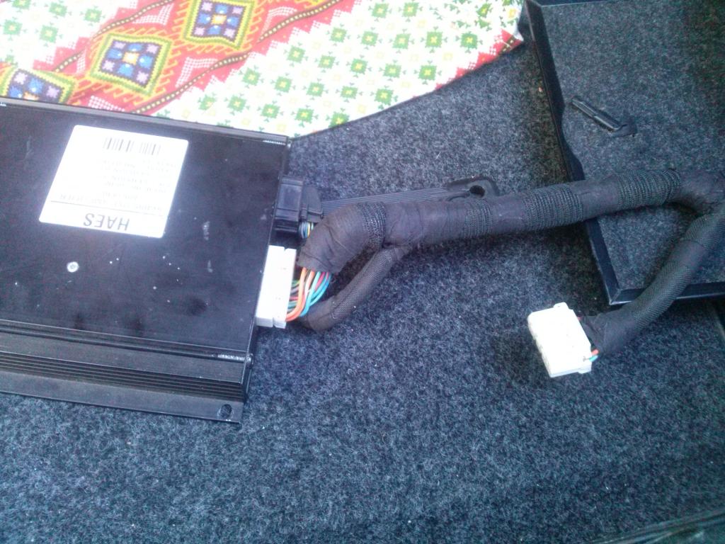

    witam gdzie podłączyć tą kostke od dsp na zdjeciuKliknij obrazek, aby uzyskać większą wersję

    Witam mozesz podeslac fotke drugiej strony wiazki?

    o ile się nie mylę to gniazdo do tej wtyczki masz wolne w bagażniku po prawej stronie w okolicach bezpieczników.

    Jeżeli wiązka jest typowo od polifta, a z tego co widać ze zdjęć to raczej jest, wtyczka jest od głośników z prawej strony w bagazniku po wypięciu starej wiązki będziesz miał ją wolną.
    Przedlift miał osobno wtyczki od głośników np pod kanapą, a polift ma wszystkie w jednej wtyczce z prawej strony w bagaju
