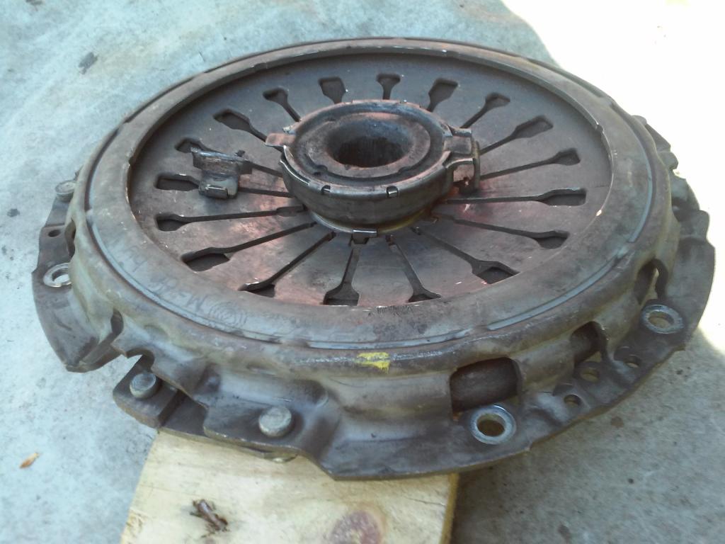

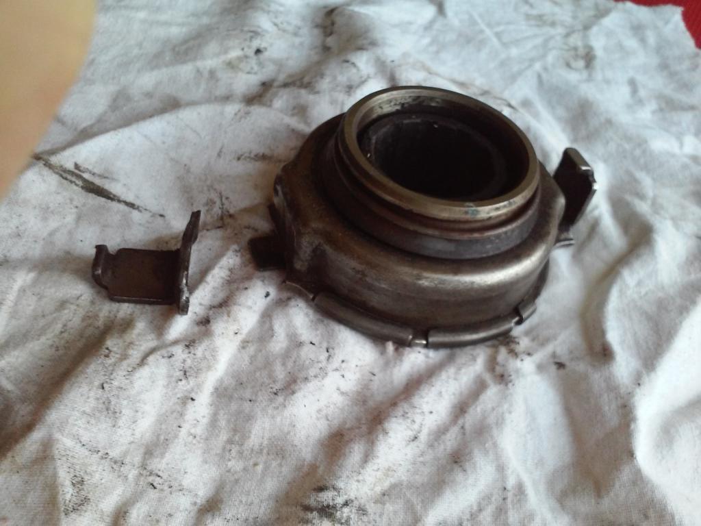

Wyciągnąłem wczoraj skrzynię i potwierdziło się to co pisali koledzy, rozleciało się łożysko a konkretnie urwało się jedno ucho, to za które ciągnie łapa, poniżej obrazek20160605_174941.jpg20160605_161427.jpg jeszcze pytanie, może koś wie jaka jest minimalna grubość tarczy sprzęgłowej ewentualnie namiary na sklep gdzie można dostać łożysko w rozsądnej cenie.
Nie lepiej kupić komplet? Jeżeli nie chcesz pozbyć się auta w najbliższych miesiącach to nie widzę sensu rozkładania tej roboty na raty....
Wyciągnąłem wczoraj skrzynię i potwierdziło się to co pisali koledzy, rozleciało się łożysko a konkretnie urwało się jedno ucho, to za które ciągnie łapa, poniżej obrazekPokaż załącznik 202850Pokaż załącznik 202851 jeszcze pytanie, może koś wie jaka jest minimalna grubość tarczy sprzęgłowej ewentualnie namiary na sklep gdzie można dostać łożysko w rozsądnej cenie.
Ja kupowałem takie:
http://allegro.pl/valeo-sprzeglo-alfa-romeo-gt-156-147-1-9-2-4-jtd-i5858907845.html
Tam niby jest napisane, że podchodzi do 2.0 TS -> To sprzęgło nie ma Tłumików drgań.
Mi również urwało się ucho łożyska i nawet się nie zastanawiałem na wymianą samego łożyska. Tylko komplet.
Dzięki za linka, jakoś nie widziałem aukcji chyba dlatego, że w tytule nie ma że pasuje do 166. Cena bardzo dobra, wszędzie za valeo wołają ponad 600pln.
