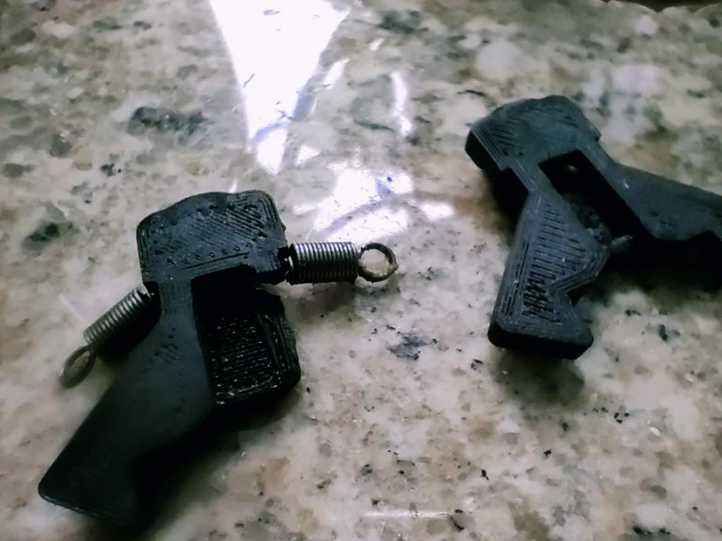

    A ja mam taki temat.... Bo główna przyczyna jest tutaj wycieranie sie łapek tego plastiku. Masz plik .dwg ( stawiam na AutoCAD )

    Wg mnie nie ma sensu. Ten element musi być z tworzywa. Psuje się najsłabsze ogniwo. Jak wyeliminujemy ogniwo w tym miejscu padnie gdzie indziej. Elementem który z nim bezpośrednio współpracuje to ta biała tuleja. A z tym elementem to już są jaja. Jeśli raz na kilka lat padnie ten element to i tak nieźle wychodzi. Na ponad 300 sprzedanych zestawów padło lub nie działało od początku może z 15. Pewnie teraz zaczną padać ale czy padają przez ten element czy tuleje nie mam pojęcia bo jeszcze żaden do mnie nie trafił. Ta geometria i tak jest poprawiona względem oryginału.

    Padł u mnie właśnie ten element od ciebie. Nie mam oczywiście pretensji. Pochodził 2 lata. Mam też drugi - zamontuję jakoś w najbliższym miesiącu to odeśle ci połamany. Podaj adres do wysyłki na priv. Pozdrawiam.

    Podesłałem PW. Bardzo proszę o odesłanie go bo to będzie pierwszy który wiem ze się złamał i do mnie trafi. Te które mam blisko akurat nie chcą się zepsuć, więc tez nie wiem co mogę poprawić w projekcie.

    Cześć. Właśnie działam z tym i postaram się wysłać dziś lub w poniedziałek do Ciebie uszkodzony.
    Tu zdjecie:
Nazwa:	zlamane.jpg
Rozmiar:	76.3 KB
    PS wyślę jeszcze dziś paczkomatem ale potrzebuje numer telefonu na PRIV. Adres i dane mam z poprzedniej wiadomości.
