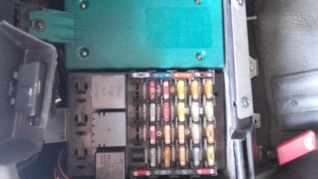

    Cytat Napisał rafal0717 Zobacz post
    Albo zielony moduł pod kierownicą.
    Który moduł masz na myśli? U mnie pod kierownicą wygląda to tak jak na zdjęciu.

    @Chyzioslaff, niestety dopiero w czwartek będę miał na tyle czasu żeby półkę zdemontować. póki co dzięki.

    No i to jest ten zielony moduł.Pólki nie musisz demontować.Wystarczy sprawdzić kable w harmonijce między klapą a budą.Tam najczęściej kable się łamią.

    Na prawo od bezpieczników

    dzięki. jeszcze dopytam - jak mam sprawdzić ten moduł?
    otwierałem to tam jest jakiś duży układ scalony.

    Raczej ciężko sprawdzić.A nazywa się moduł świateł. Były chyba 2 wersje.Sprawdź w eperze po vinie. Lub napisz do Danusa .On jest biegły w elektronice,to może Ci sprawdzić.
