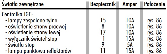

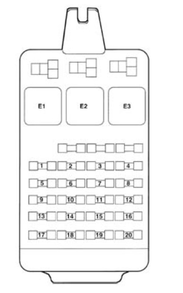

Siemanko, pytanie dla zorientowanych, za co dokładnie odpowiada ten bezpiecznik "SERVICE 17", w instrukcji jest jest napisane, że "oświetlenie strony lewej" dosyć ogólnie, jutro będę z tym walczył bo podczas postoju strasznie mi żre prąd, ponad 1A a po wyjęciu tego bezpiecznika spada do 0,03a, instrukcję mam do wersji FL, ale to niczemu chyba nie szkodzi
