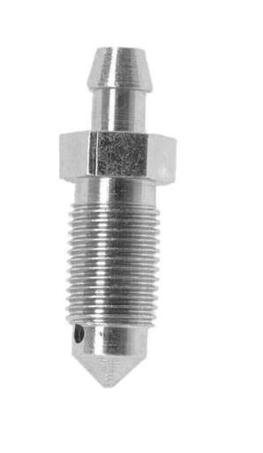

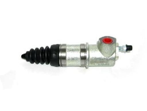

Odpowietrznik układu hydraulicznego wyłączania sprzęgła jest tyłu wysprzeglika, wysprzeglik jest na skrzyni biegow
To jest odpowietrznik
To jest wysprzeglik, silownik sprzęgła 166
Ja kiedyś na forum wyczytałem, że niestety to jest mały problem w 166 i z mojego doświadczenia (2 wymiany pompy sprzęgła) potwierdza się to że po odpowietrzaniu nadal zdarza się miękki pedał i że nieraz wpadnie w podłogę lecz po około tygodniu czasu to samo ustępuje (codzienna jazda autem). Żeby było fajniej, nigdy nie musiałem wysprzęglika wymieniać a podobno to słabszy element w układzie działania sprzęgła (również gdzieś na forum wyczytane) :)
