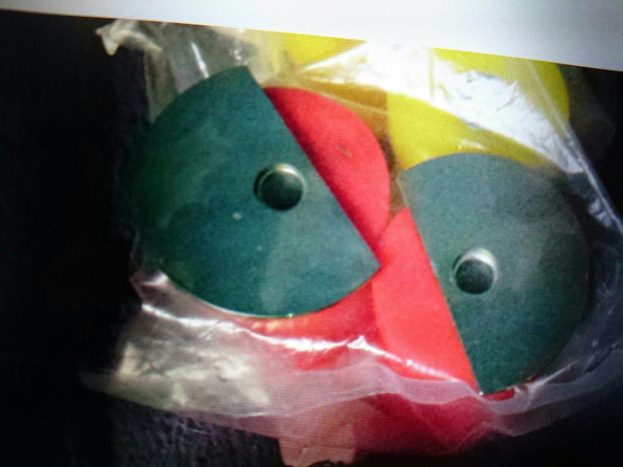

Panowie szykuje się do montażu tulei PU od strongflexa do górnych wahaczy.
interesuje mnie opinia osób które na takowych poli w górnych wahaczach jeżdżą swoimi 166.
jak wrażenia z waszymi pu, jakie macie przebiegi?
sporo osób montowalo w górne PU.
skrzypi nie skrzypi?
w tylnych dolnych mam mu z Olkusza w zetkach mam strongflexy i jestem zadowolony. stąd decyzja o brnięciu w pu dalej:)
Ostatnia edycja:
A ja tam Wam powiem tyle, że na wszystkich wahaczach mam poliuretany od Mpbs i nie ma z tym żadnych problemów a autko już drugi rok jeździ znakomicie
Przejechane 25 tys km. Nic nie skrzypi. Wszystko sztywne. W zwrotnicy mam zwykłe TRW pływaki
A górne czym smarowales? Ja z tylu dawałem na pastę miedziana i jest lux. Ale górne mają mocny kontakt z wodą. miedziany starczy?
Kup smar ceramiczny na temperatury. Wytrzymuje najdłużej.
Wysłane z mojego MI 8 UD przy użyciu Tapatalka
Z pu które przerobiłem to najlepsze strongflexy. Smaruje smarem do przegubów. W jednej 166 mam pu z Olkusz i tam skrzypialo do tego stopnia że dorobilem kalamitki. Na górnych z Olkusza przejezdzilem 70 tyś i dostały luzów.
