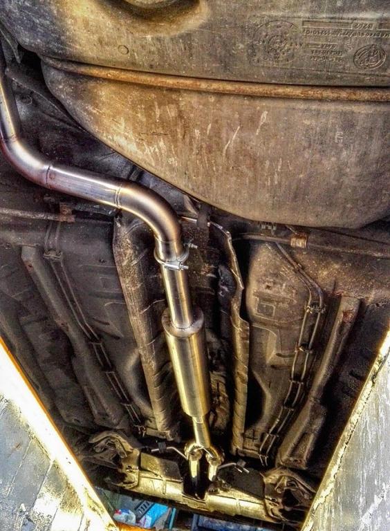

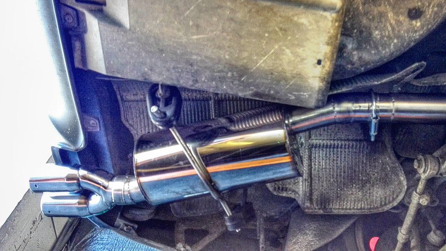

    Na fb jest firma INOCHI MOTORSPORT. Co do ceny to nie wiem jaka bo ciężko mi było się z klientem dogadać.
    https://www.facebook.com/inochimotorsport/?fref=ts
    http://www.inochi.pl/
    Robili jedną 166 V i GT 3.2 - fajnie brzmi bo jest filmik i to ktoś od nas był.
    https://www.youtube.com/watch?v=2sBQFrSgTwM

    Ja na dniach bym zaczął coś działać z wydechem bo więcej $$$ wpadło.

    Zastanawiałem się nad inochi, ale ich nie wybrałem. Z dwóch powodów: robią z cieńszej blachy niż Eltec i nie mają giętarki, więc wszystkie zakręty spawają z kolanek...

    no tak na zdjęciach tłumika z inochi łatwo zauważyć brak giętarki mnóstwo spawów Ten el-tec brzmi genialnie ale do nich mam spory kawałek
