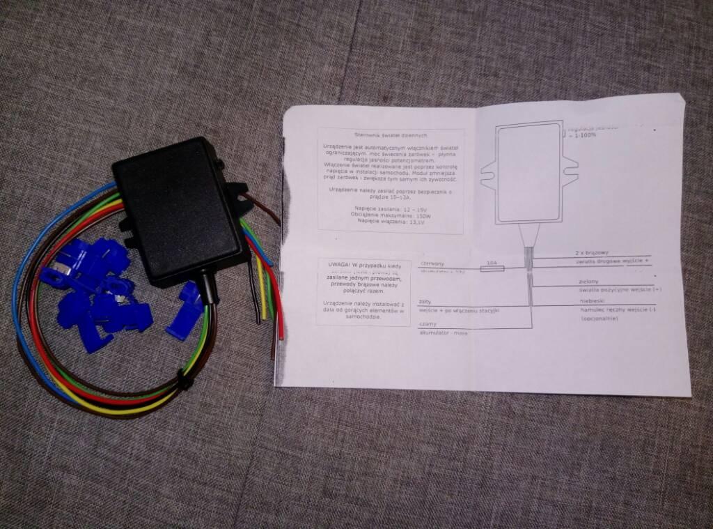

dotarł do mnie w końcu moduł DRL, zamówiłem ten polecany w pierwszych postach przez [MENTION=5374]danus77[/MENTION] od tego samego sprzedawcy. Wybrałem wersje z regulacją jasności, moduł trochę ewoluował bo poprzednio regulacja jasności odbywała się za pomocą kolejnych przewodów podłączanych do masy, teraz jest potencjometr od regulacji. Na dniach przymierzam się do montażu i mam pytanie do osób które montowały go w Alfie po FL, wierzyć schematom z eLearna czy miernik w łapę i szukanie a może ktoś coś pamięta i zaoszczędzi mi czasu ? [emoji2] Pewne jest jedno ,zielony moduł od świateł jest w nogach kierowcy.
Link do fotek:
http://tufotki.pl/FEEAO
Niebieski masa do konstrukcji metalowej na boku
Czerwony do grubego czerwonego przy bezpiecznikach
Czarne do pinu 4 i 5 kostki szarej
Żółty do pinu 3 kostki szarej
Pomarańczowy do pinu 3 kostki białej dolnej po prawo
Dzięki jak zwykle nie zawodny ! :)
Mam inne kolory przewodów ale dla uściślenia i potomnych którzy kupią inny moduł, w Alfie w wersji po FL:
- Piny 4 i 5 kostki szarej to piny do świateł drogowych lewego i prawego.
- PiN 3 kostki szarej to sygnał ze świateł pozycyjnych ( inaczej mówiąc sygnał kiedy moduł drl ma się rozłączyć)
- Pin 3 kostki białej dolnej prawej to plus po zapłonie.
A jęśli chce rozłączać moduł poprzez światła mijania który to będzie PIN ?
To jest bardziej niż pewne, chodzi o to który to będzie pin w zielonym module od świateł?

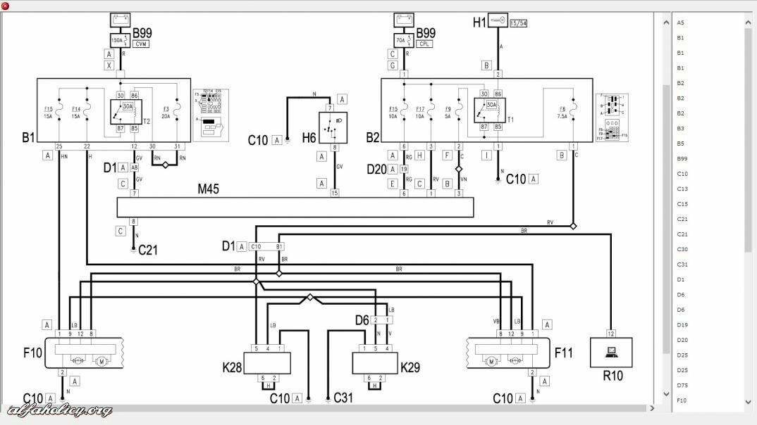

Żeby wykorzystać światła mijania masz 2 wyjścia:
1. Dołożyć przekaźnik
2. Dopiąć się sygnałem do przekaźnika/bezpiecznika w skrzynce pod maską.
Jak widać na poniższym schemacie, to całe sterowanie do i z modułu M45 dla świateł mijania odbywa się po masie :(
Prościej chyba dołożyć przekaźnik niż ciągnąć kabel pod maskę, reasumując : przekaźnik zewnętrzny wysterowny masą (ze świateł mijania) z modułu M45 da sygnał plusowy do rozłaczenia DRL.
