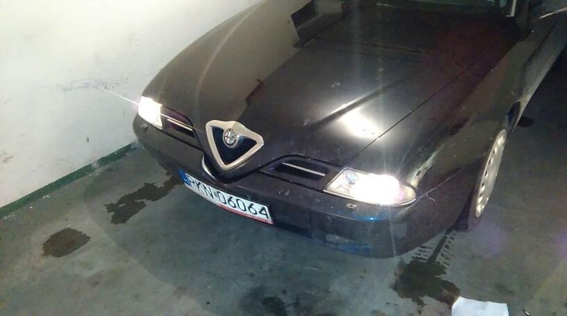

Te 20% na foto sie wydaja żółtawe. Chyba ze aparat tak zmienil kolory. No i zlituj sie nad ta alfa i nia pojezdzij bo zasypanaa mega:)
wysłane z WC
No troche zoltawe ale uwazam ze w sam raz przy 30% wydawalo mi sie ze za mocne chociaz to moze tylko takie złudzenie bylo.
Wysłane z mojego LG-D855 przy użyciu Tapatalka
A Alfa zostala odsniezona po tygodniu stania i zaparkowania w galerii:)
Masa dzięki za foty!
Z bliska żółte się wydają mocno... myślisz że faktycznie te 40% to za dużo?
Ogólne wrażenie w przedlifcie jest bardzo fajne :)
Naprawdę wygląda to bardzo dobrze, danus77 możesz zapodać jakieś foty jak to wygląda w lampach po FL ?
Tomaz mialem takie wrazenie tylko. Kwestia zmiany 30% na 40% to minuta. Jak Ci nie bedzie odpowiadac 40 to zrobisz jak ja. Jeden kabelek laczysz do masy i masz 30%. W Realu naprawde nie są zolte na 30%. Są jasne jak mijania w golfie
