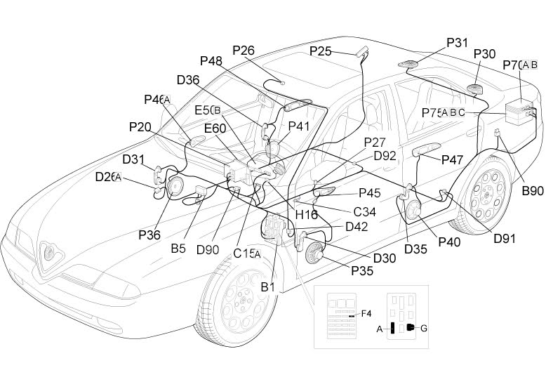

Krew mnie juz zalewa z tym ics-em... raz na jakis czas znowu wypada lewa strona glosnikow i slychac wycie. Ma ktos moze schemat polaczen od wzmacniacza? To ostatnia moja nadzieja. Musze wiedziec ktory kabel albo ktore kable to masa.
