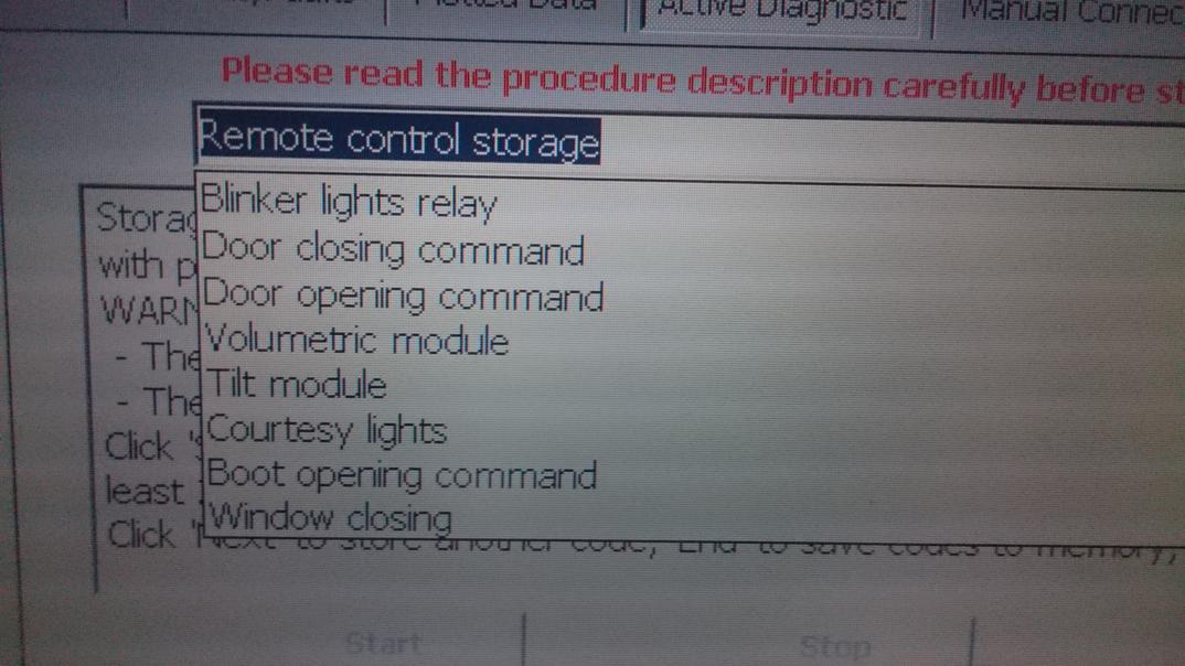

Kod do alarmu przechodzi bez problemu funkcją " transfer code to alarm", ale kodowanie klucza funkcją " remote control storage " nie za bardzo, wyskakuje komunikat że sterownik tego nie obsługuje, lub niewłaściwy login. Podejrzewam że robię coś nie tak, ale jeszcze nie wiem co. Wszystko to robię w central rf lock vas97/2. Daję najpierw login with password, później remote control storage i w tym miejscu stanąłem. Kod biore z tej karty na samym dole DSC_0956.jpg
Chyba klucz w stacyjce miałem w pozycji Mar a teraz czytam że ma być w pozycji STOP. Może to było powodem błędu, Później zejdę do garażu i spróbuje ponownie.
Btw do czego służą inne opcje , ktoś może je przetłumaczyć ? załączam zdjęciaDSC_0954.jpgDSC_0955.jpg ,a dokładnie chodzi o ''boot opening command'' i ''tilt module'' oraz ''volumetric module''

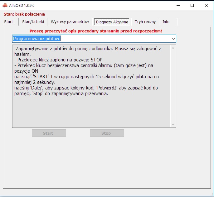

1. Wchodzisz w "Advanced mode" i zmieniasz w polu Language na Polski

1. zmieniłem na polski
2.posiadam 2 karty bo jedna się wytarła trochę i poprzedni właściciel wyrobił nową, na obu jest taki sam kod, jak się zaloguje nie ma błędu jest napis ''password login accepted''

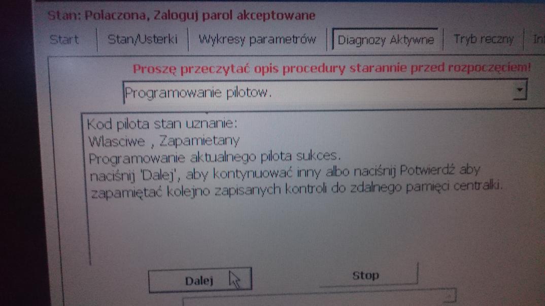

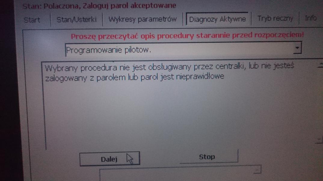

Problem pojawia się jak naciskam ''start'' i wyskakuje to DSC_0962.jpg , a po 15s to DSC_0963.jpg
Jak wpisuje inny kod jest dokładnie tak samo.

znowu edit. Chyba znalazłem rozwiązanie ''INFORMATION ON REMOTE CONTROL PROGRAMMING PASSWORD
The REMOTE CONTROL PROGRAMMING PASSWORD is a numerical code of six digits. The code
is different from vehicle to vehicle and is required for programming new remote controls. It can be
obtained from a FIAT/ALFA/LANCIA dealer by providing the chassis number.
the password for programming remote controls is not the electronic code used
for programming keys! ''
