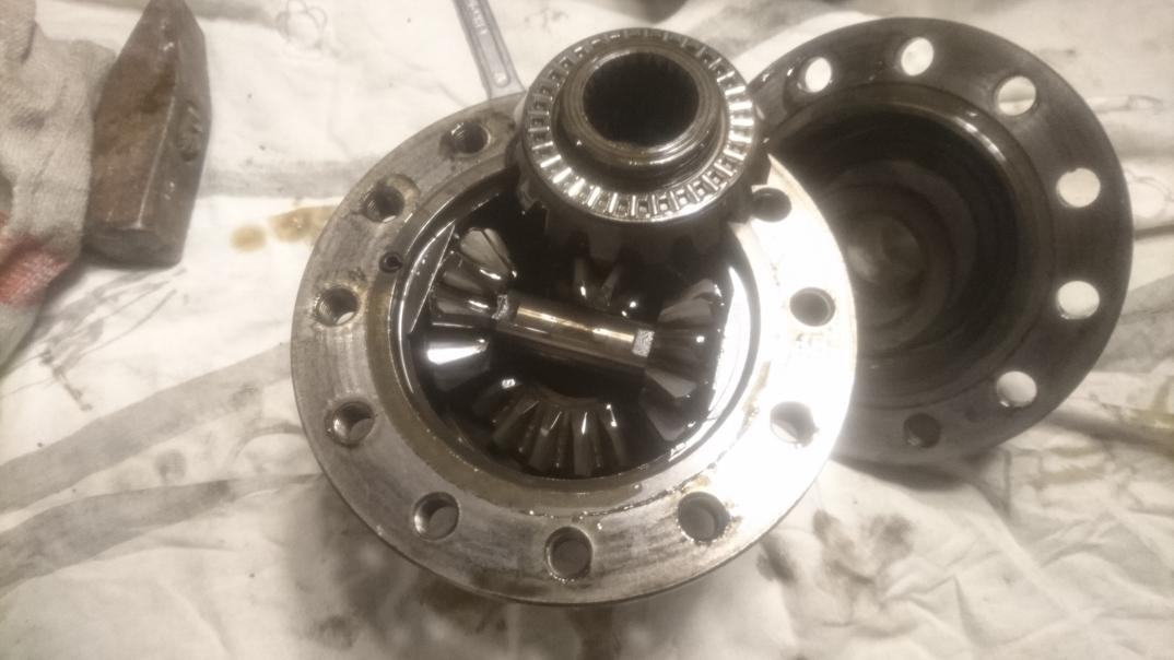

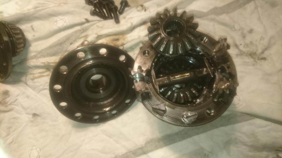

    Skrzynia jednak wyciągnięta, mechanizm rozsypany w drobny mak.

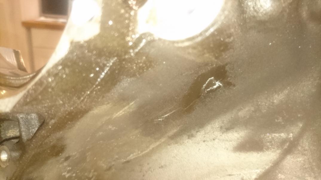

    Jest też małe pęknięcie, ale do ogarnięcia.

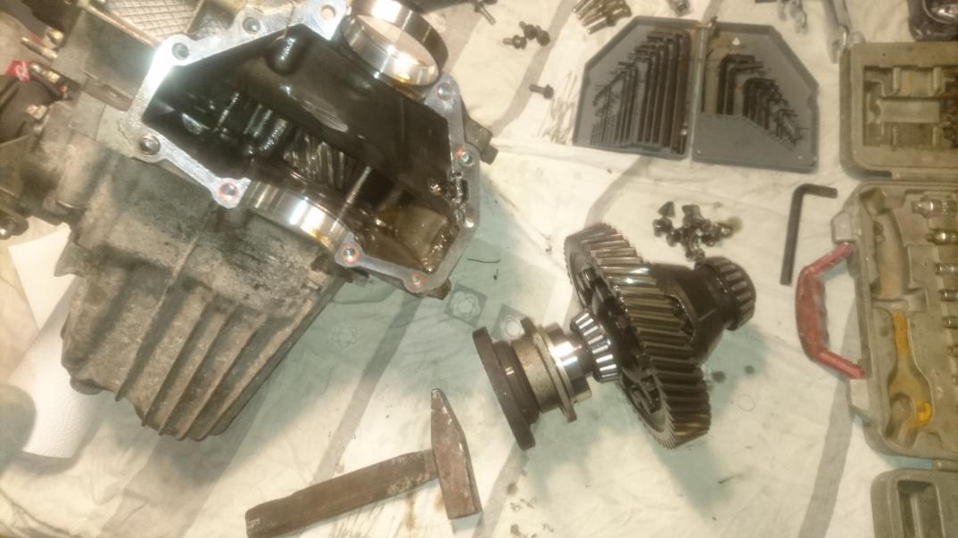

    Postanowiłem nie wymieniać całe skrzyni tylko naprawić tą którą mam. Poczytałem troch i okazuje się że nawet skrzynia w 1.9 JTD ma ten sam mechanizm różnicowy co skrzynie w V6. Kupiłem całą skrzynie za 400zl, taniość. Jest to najsłabsza jednostka więc mechanizm różnicowy powinien być w dobrej kondycji.
Nazwa:	DSC_0412.jpg
Rozmiar:	62.6 KB
    Mechanizm z 1.9 8V JTD, 16V ma inny.
    Skrzynia została cała rozebrana i oczyszczona z opiłków. Wcześniej przepłukałem dwa razy benzyną, ale coś mnie skusiło żeby jednak rozebrać całość. Była to dobra decyzja ponieważ okazło sie że takie płukanie za dużo nie daje. W środku po rozebraniu było nadal bardzo dużo opiłków. Po takim uszkodzeniu trzeba niestety rozebrać całą skrzynie, i porządnie wszystko wyczyścić, żeby potem nie trzeba były wymieniać całej skrzyni.
