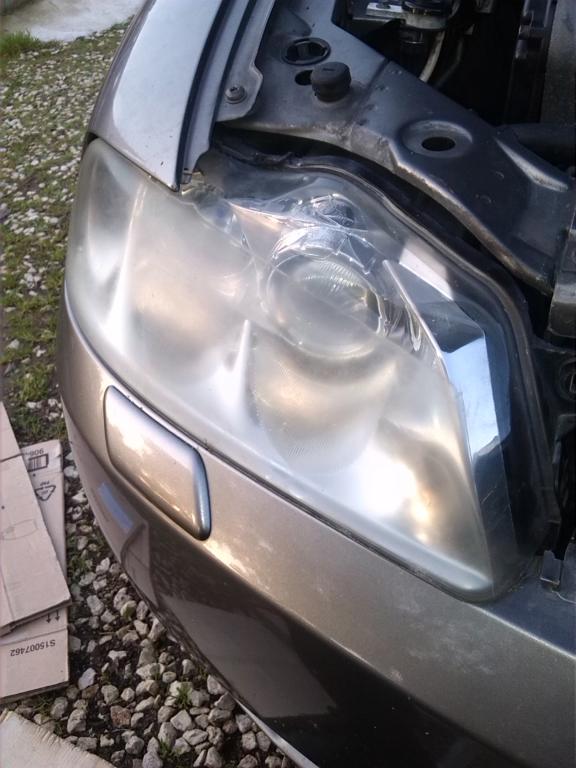

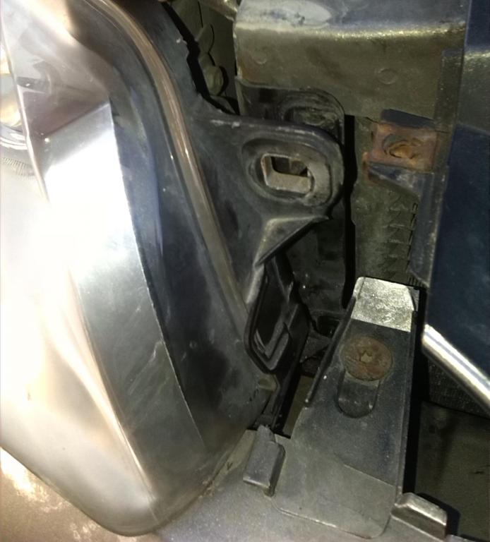

Voglio smontare i fari anteriori per una pulizia dal carrozziere ma dopo aver tolto i due bulloni davati al radiatore mi sono fermato perchè non riesco a capire come togliere l'altro bullone sotto la freccia : Banghead:. Mi spiegate come fare?

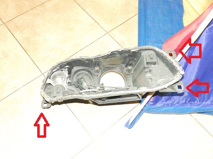

It would be better to write in English. You still have the screw under the bumper. You must remove the bumper.P2270115.JPG

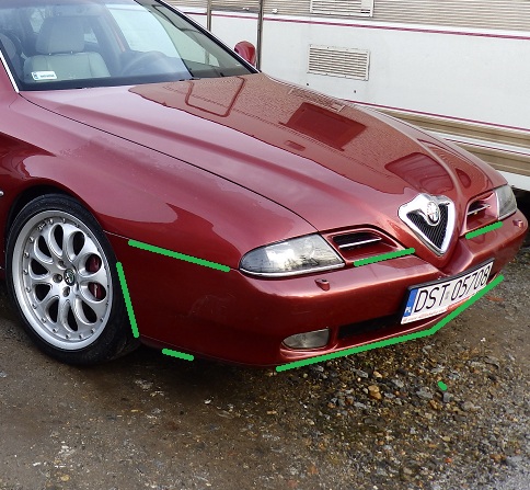

Zdjąć zderzak jest trudnym przedsięwzięciem? Istnieją firmy, które mogłyby ulec uszkodzeniu?
Zaznaczyłem zieloną kreską gdzie są śruby
Najtrudniej będzie między zderzakiem a nadkolem. Tam są nitonakrętki i często się urywają. Poza tym najwygodniej do roboty zdjąć koła i nadkola.

Anyway for the headlight on the driver side you can access the hidden lives directly from below ...... while the passenger side must release the wheel a bit and you come up with your hand, but you can not undo because there is the glass water tank washer that prevents turning the key.
I do not give up: I have to find a bent key, or bend my !!!
Ostatnia edycja:
Can you make an ordinary flat key :)
