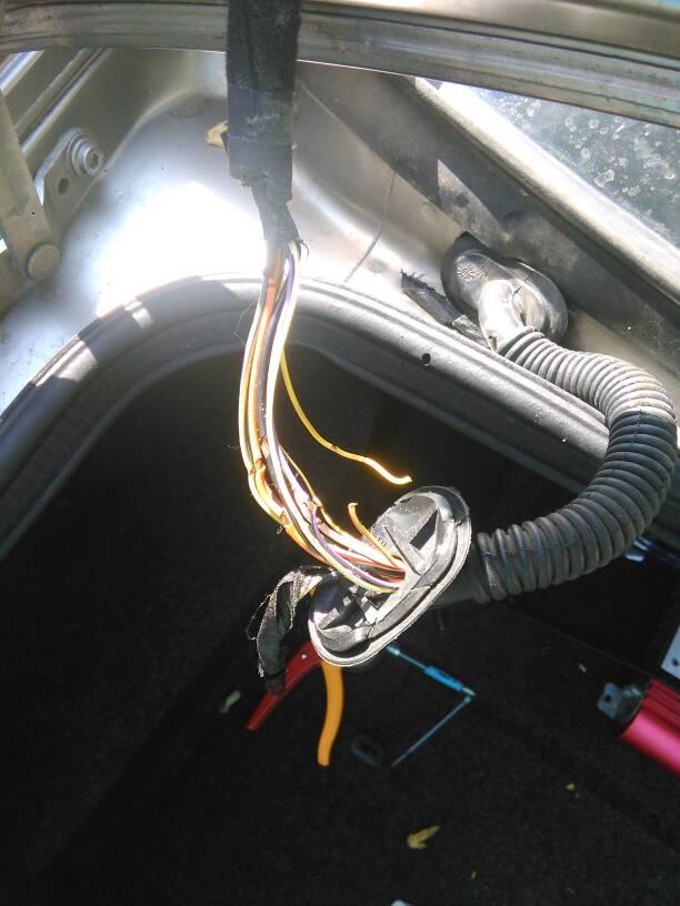

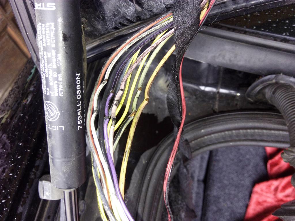

Zastaniesz tam zapewne taki widok. Zdjęcia pochodzą z mojej, jak mi zginęła postojówka w klapie. Łatanie tego nie ma sensu, bo kable sa twarde jak nie powiem co. Jedyne co mozna zrobić to wstawić nowe odcinki kabli na całej długości buda klapa.
A to zdjęcia z mojej ;-)
Wysłane z mojego HUAWEI CAM-L21 przy użyciu Tapatalka
To i tak jest pikuś te parę kabli. Robiłem znajomemu BMW E61 i tam dopiero jest kabli. Na jedny zawiasie miał 18 a na drugim 12. Dostęp masakryczny.
kable sprawdzilem i są ok - widocznie poprzedni właściciel to przechodził bo widać ze wymienione i wstawiony nowy odcinek solidnie zabezpieczony. dzięki za pomoc
