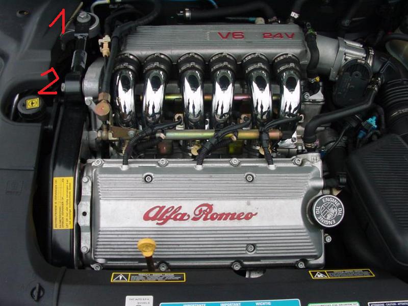

    Potrzebuję wymienić tuleje gumowe w poduszkach silnika .Miejsca oznaczone nr 1 i 2.Da radę to zrobić, czy trzeba wymienić całe poduszki?
    Jesli można wymienić to jak szukać tych tulei na allegro?(w sensie jak dokładnie są nazwane).
    Wymienić muszę również przepływomierz.Czy w silniku 3.0 są róznice zależne od roku produkcji?-mam polifta z 2004 r.Ktoś ma jakiś sprawdzony zamiennik, czy liczyć,ż trafię używkę w dobrym stanie

    Z przepływek odpuść używki i zamienniki. Ale możesz zmienić samą wkładkę. Rozpiska i wszystko jest w temacie jest tu:

    No tak, tylko nie znam numeru przepływki-da się jakoś to sprawdzić bez wykręcania?Po roczniku czy cuś?

    Przecież masz tam napisane w temacie jakie wkłady z jakimi silnikami były. Jak dobrze pamiętam to 3.0 ma taki sam wkład jak TS. A na pewno jak fiat bravo 1 jtd bo sobie zamieniałem
