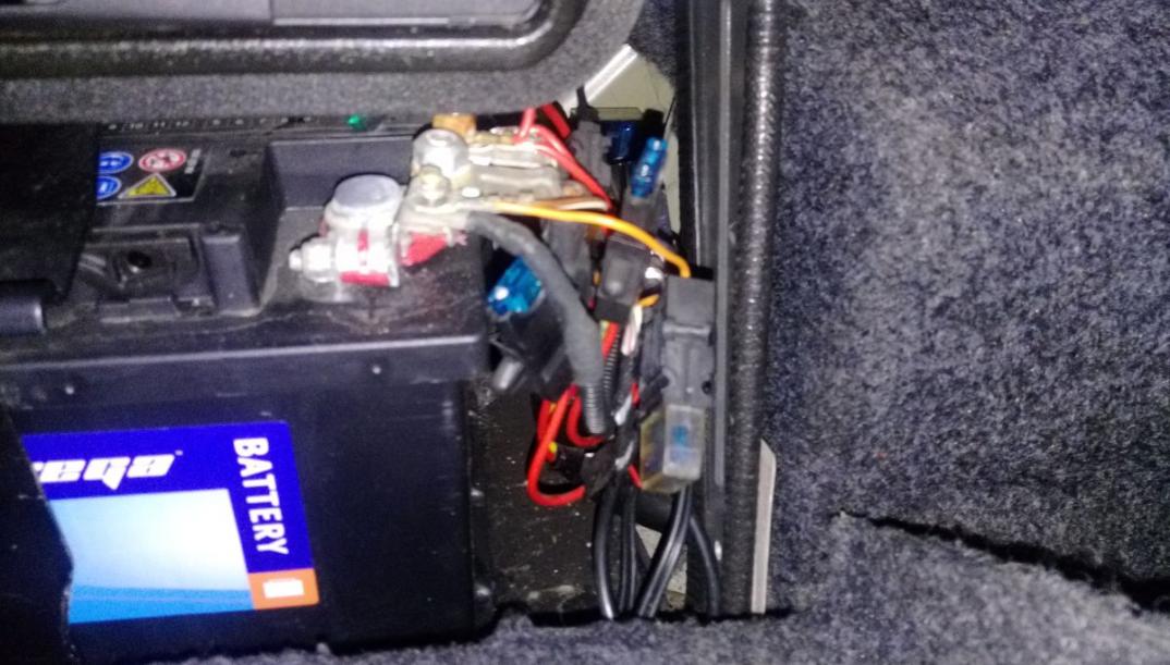

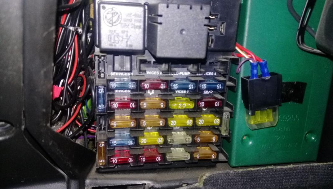

    Z reflektorami niestety jeszcze sobie nie poradziłem. Pojechałem na stację kontroli pojazdów. Okazało się, że silniczek w prawym reflektorze działa, w lewym niestety nie. Prawy reflektor wg eksperta z SKP jest ustawiony ok, lewy niestety ze względu na ten felerny silniczek ustawiony jest za nisko i kręcenie śrubą już nic nie daje bo skończył się zakres regulacji. Byłem przed wczoraj w trasie i jednak te reflektory to tragedia ciężko się jedzie na kiepsko oświetlonej drodze.
    Zastanawia mnie to, że silniczek w tym lewym reflektorze wygląda na to że był wymieniany - obudowa jest czysta. Nie wiem czy zamówić z allegro taki silniczek i spróbować wymienić czy może to np. uszkodzona wiązka kabli. Nie wiem od czego zacząć.
    Pomyslałem też że to mogłaby być kwestia bezpieczników. Sprawa wygląda z tym dość dziwnie, nie wiem czemu jest tam taki "bajzel" + wygląda na to że przy akumulatorze też jest jakaś przeróbka. Nie wiem czemu miałoby to służyć.

    Ten silniczek w ogóle nie działa? U mnie też niby nie działał ale udało się go naprawić. Obudowa jest na zatrzaski, uwaga bo łatwo się łamią.
    Usterką był zatrzask potencjometru który określa pozycję silniczka, wyskoczył z zaczepu. Po włożeniu na miejsce wszystko zaczęło działać.
    Na próbę możesz podmienić silniczki miejscami, tylko nie wiem czy są z obu stron takie same- wyeliminujesz usterkę elektryki.
