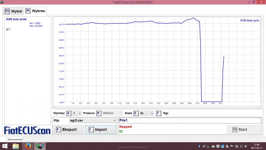

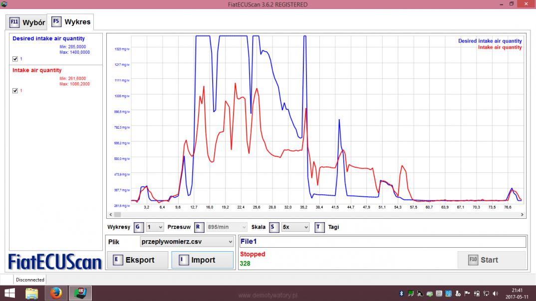

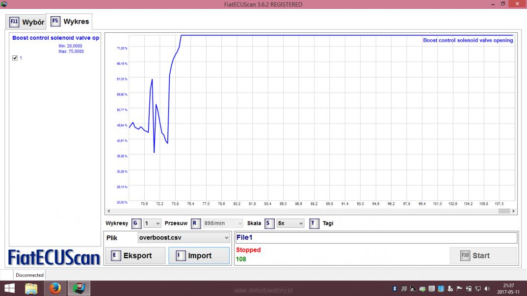

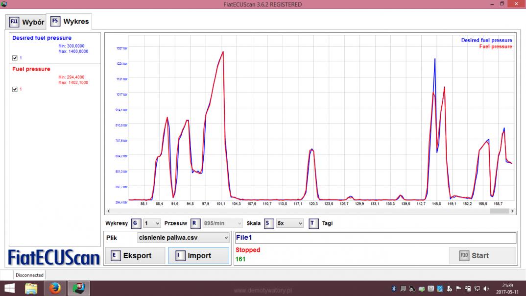

    Komputer żadnych błedów nie pokazuje. Mam porobione logi z działania: EGR, ciśnienia paliwa, ciśnienia doładowania, przepływomierza i Boost Control Solenoid Valve,

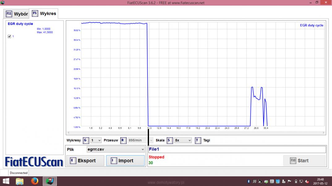

    Nadmienie tylko że EGR przy przyspieszaniu sie zamyka, wykresy ciśnienia paliwa zmierzonego i oczekiwanego po uszczelnianiu pokrywają się idealnie w każdym przedziale obrotów, wykresy ciśnienia doładowania zmierzonego i oczekiwanego nie zawsze się pokrywają, ale to wynika pewnie z turbodziury. Boost Control Solenoid Valve zaczyna od 75% i w miare przyśpieszania spada- nie wiem czy tak to ma działać szczerze mówiąc. Jedynie wykresy przepływomierza miedzy wartością oczekiwaną a zmierzoną odbiegają dość znacząco od siebie, tzn. zmierzona wartość jest dużo niższa niż oczekiwana.
    Zapomiałem dodać ze przed rozszczelnieniem pompy było wszystko w porządku. Tzn. coś tam na czarno zadymil-wiadomo-diesel bez DPF, ale teraz to jest przesada. Spodziewałem się w sumie czegoś więcej po czyszczeniu kolektora, oprócz czarnej chmury za mną. W planach miałem jechać w sobotę wyłaczyć EGR programowo, ale narazie się wstrzymam.
Nazwa:	boost control.jpg
Rozmiar:	73.2 KB
ID:	228308   Kliknij obrazek, aby uzyskać większą wersję
Nazwa:	egr.jpg
Rozmiar:	71.1 KB
ID:	228309   Kliknij obrazek, aby uzyskać większą wersję
Nazwa:	paliwo.jpg
Rozmiar:	82.6 KB
ID:	228310   Kliknij obrazek, aby uzyskać większą wersję
Nazwa:	przeplywomierz.jpg
Rozmiar:	86.7 KB
ID:	228311   Kliknij obrazek, aby uzyskać większą wersję
Nazwa:	turbo.jpg
Rozmiar:	86.5 KB

    Miałem to samo. Zaślep na próbę EGR całkowicie. Wypluje błąd ale zobaczysz czy przestanie kopcić. U mnie skończyło się na wywaleniu EGR'a, Bo pomimo czyszczenia przepuszcał.

    Sprawdź też czy na wykresie wraz ze wzrostem obrotów, oczywiście zakładając, że logi robisz od 1500rpm na 4 biegu z gazem do deski... Czy czasem masa zamierzonego powietrza nie spada. Jeśli tak to masz odpowiedź, przepływomierz do wymiany.
    I nie musi być to wcale mocno ubyta moc

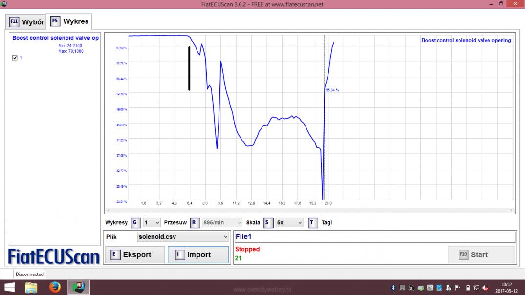

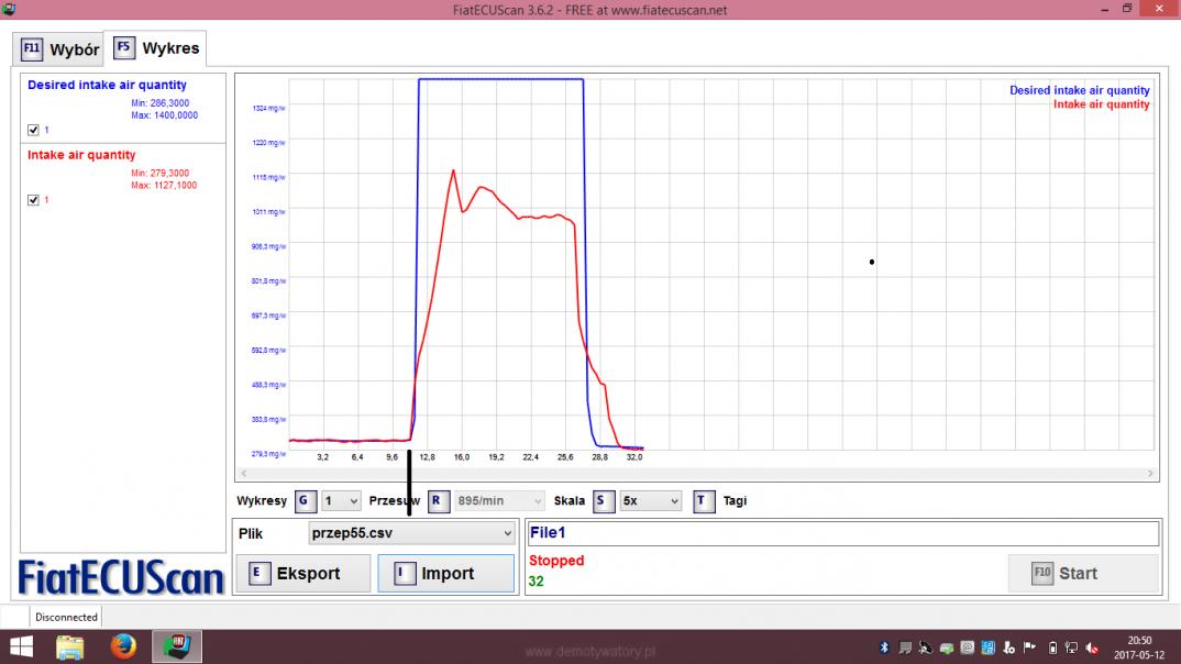

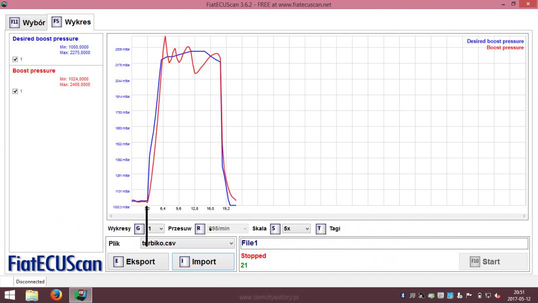

    Więc tak, logi które wkleiłem były faktycznie z "kosmosu" tzn przy przypadkowych obrotach.. mój błąd. Teraz wklejam poprawne. jazda na 4 biegu, 1,5 tys obrotów przy tempomacie i but w podłogę aż do 4000 rpm. Czarnymi kreskami zaznaczyłem moment wciśnięcia pedału gazu. Oto efekty:

Nazwa:	egr.jpg
Rozmiar:	71.3 KB
ID:	228377Kliknij obrazek, aby uzyskać większą wersję

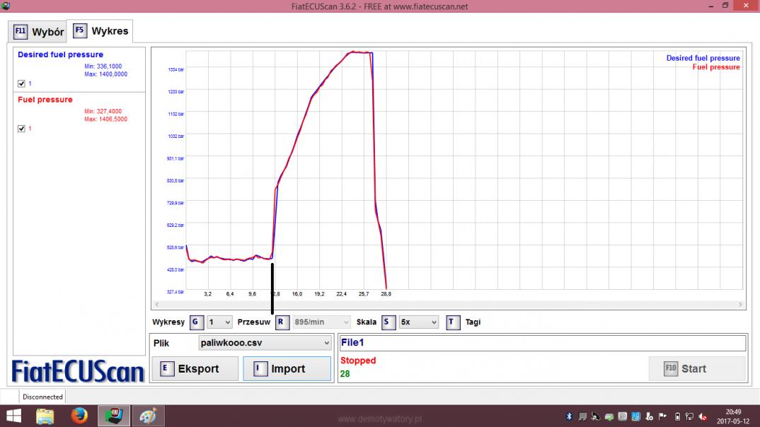

Nazwa:	paliwo.jpg
Rozmiar:	74.3 KB
ID:	228378Kliknij obrazek, aby uzyskać większą wersję

Nazwa:	solenoid.jpg
Rozmiar:	73.8 KB
    Zastanawia mnie ciśnienie doładowania, oczekiwana wartość przebiega mniej więcej proporcjonalnie do przyśpieszania, natomiast wartość mierzona jakoś tak skokowo..
    Wartość mierzona w przypadku przepływomierza za niska w stosunku do oczekiwań- zabrudzony??
    No i ten solenoid valve.. Skoro but w podłodze, to jego otwarcie (lub zamknięcie-nie wiem jak to działa) powinno być liniowe, a nie raz więcej raz mniej. No chyba ze się myle.. przerywana, pionowa kreska wskazuje moment wciśnięcia sprzęgła, dlatego wartość wzrasta.

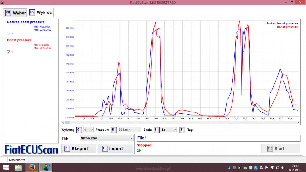

    ech.. jak nie urok to sraczka za przeproszeniem..
    Jaki człowiek jest głupi czasami.. zamiast kupić uszczelki do pompy CR firmy Bosch, kupiłem jakąś chińszczyzne i efekt jest taki, że po kilku dniach znów ON leci z pompy, tym razem z innej głowiczki niż poprzednio.

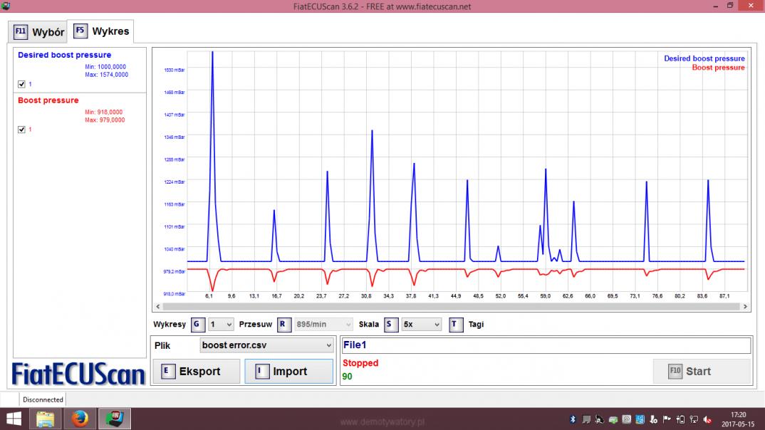

    A na dodatek bella zamuliła się na maksa. Błąd P1235, i taki oto wykresik:
Nazwa:	turbo.jpg
Rozmiar:	83.3 KB
    Najpierw muszę się z tym uporać, oraz z pompą, choć możliwe ze to dymienie na czarno, to były "początki" tego co stało się teraz.
    PS wszystkie rury z/do turbiny szczelne.
