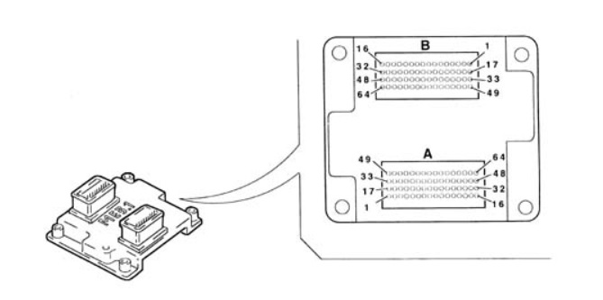

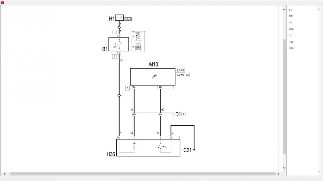

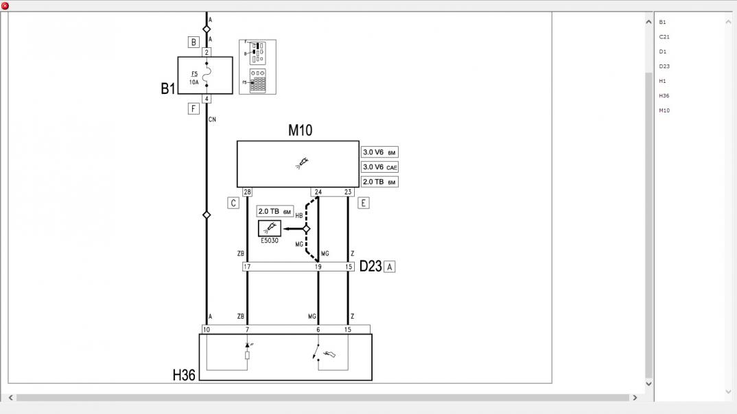

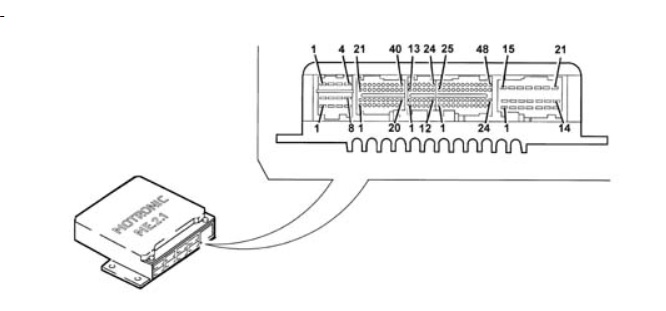

Troszkę schematów. Jest różnica w wyzwalaniu STR między me2.1 a me3.1. Wszystko na rysunkach poniżej. Ciekawostką jest to, że dokumentacja przewiduje STR dla me2.1 z ASB.
Czyli ja muszę w cf2 zewrzeć pin 23 z 24 to dostanę str i zasilanie diody w przycisku z pinu 28. A tomaz w cf3 zwiera z masą pin 28 i dostaje zasilanie diody na 34?
